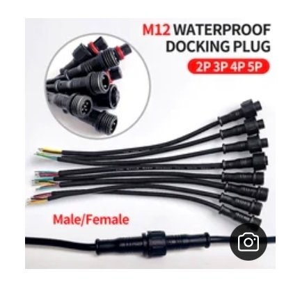

Capteur PMH ou capteur de référence, c'est du classique et aucune remontée de défaut.
J'ai fini par souder les fils sur les deux capteurs et mettre des prises étanches vissées déportée pour ne plus subir les vibrations moteur.
Et depuis tout va bien !

Attention au joint torique quand tu enlèves le capteur.
Changer le capteur ne résoudra peut-être que la moitié du problème, la connectique est aussi problématique. J'ai changé aussi le connecteur.
Pour être plus précis. J'ai acheté le même connecteur femelle 3 voies mais aussi le connecteur mâle. J'ai enlevé le connecteur d'origine (attention, pas très loin il y a une diode) et rallongé le câblage de façon à pouvoir débarquer le connecteur sur le support moteur. J'ai remis un connecteur femelle côté câblage (comme à l'origine). Sur le capteur, j'ai soudé une petite rallonge de fils de façon à pouvoir connecter avec le câblage moteur sur le support moteur. Du côté capteur, la connectique est mâle.
Pourquoi ce montage, le capteur de référence utilisé n'est pas celui du véhicule d'origine mais un autre récupéré dans une casse auto. Si un autre problème apparaît avec ce nouveau capteur, je peux toujours revenir à l'ancien branchement. Dans le véhicule j'ai toujours le capteur d'origine et une clé de 10.

Oui mais, ne changer que le capteur ne fait que reculer le problème. Cela va refonctionner (enfin peut-être) encore un mais, la connectique est dans le même état ce qui risque de reposer le problème (du vécu).
La solution est simple. On reprend du fil blindé, 3 fils pour le référence, 2 pour le PMH. On achète des prises vissées mâle/femelle, 2 et 3 contacts et on soude sur les capteurs et on fait des liaisons vissées.
