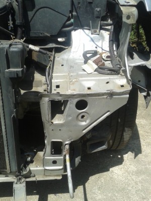

Voilà le boulot du jour: mettre la caisse à nu pour évaluer les dégats
Côté pièces c'est assez basique:
radiateur, pare choc, support + ventilo (sur le XUD atmo le support est prévu pour 2 ventilos mais un seul est monté d'origine), porte filtre air, calandre, phares...
bon basique.
Par contre léger pliage du longeron côté conducteur entre la batterie et le "bout" côté pare choc... apparemment ça avait déja tapé à cet endroit, l'aile n'est pas d'origine (rouge dedans), et tout est un peu de guingois...
je suis en recherche de plan B pour redresser ça proprement...
Ca me parait la partie la plus ardue de la réparation.

bon courage à toi. Ca peut se détordre en exerçant une force en sens inverse de l'impact. Avec un palan par exemple.

Oui là va falloir tirer mais le pliage de la pièce ( en fait c'est le brancard), est multiple.
Dans l'axe longitudinal horizontal ça forme un S, dans le même axe sur le plan vertical l'avant du brancard "plonge".
En fait tout a vrillé jusqu'au support de boite.
Le montant vertical, là c'est moins problématique, plus fin, et pliage plus simple. Surtout il a moins de contraintes.
J'ai pensé à fourrer une barre dans le trou du brancard, mettre un max de cales au sol pour y poser mon cric et aller "relever" le truc...
Mais je le sens plutôt mal.
Mon expérience en tôlerie est très limitée, à vrai dire à part bourriner à la masse et au burin je n'ai jamais fait plus technique.
Sinon chez moi la config ne me permet pas d'accrocher un tire-fort ou même un cric à cliquet (type 4x4), je n'ai aucun point solide où arrimer quoi que ce soit... à part percer dans un muret de clôture et y sceller un anneau (mais pas sûr que le muret soit construit armé).
J'ai lancé quelques lignes localement, en espérant trouver un carrossier "sympa" qui me fera le truc à minima.

Si la caisse est trop vrillée, mieux vaut ne pas insister, ca sera plus sur.
Pour les points d'encrage, un arbre fait le job. Pas besoin d'un truc énorme, un bon cerisier ou pommier fait l'affaire. la voiture ripera avant que l'arbre ne lache.

Bien c'est vraiment cette extrêmité qui est vrillée...
j'ai bien regardé la suite du brancard entre la boite et la fixation triangle et rien n'a l'air d'avoir bougé. Heureusement!
Un arbre, ben j'aimerais bien en avoir un devant.
Sinon y en a quelques uns dans mon quartier, mais ça demande de tirer la voiture jusque là...
Cela dit, effectivement ça n'est pas uniquement en tirant que ça va se remettre à peu près droit. j'imagine que les carrossiers ont des pinces hydrauliques ou des trucs permettant de cintrer et appuyer avec une forte pression.
J'espère avoir quelques retours et un début de plan réaliste rapidement.
Pour le moment j'essaye de ne pas trop imaginer le plan B, arbre/marche arrière, ou autre bidouille de brousse... ça m'inquiète trop.
Puis je n'arrive pas à mettre la main sur les docs carrosserie avec les côtes constructeur.
Ca serait bien utile pour mesurer exactement les déviations et écarts...

je ne suis pas convaincu que le brancard n'est pas bougé, sur la 1ère photo il a l'air de plonger sérieusement...
Messages : 1669
Re: Peugeot 306 1.9D XUD9 1997
Oui il a plongé! Et aussi dévié latéralement un petit peu...
Mais la zone pliée se trouve exactement entre le support de boite et l'avant de la voiture.
J'ai beau regarder plus loin, je ne vois aucune déformation passé cette zone.
Dans la doc PSA cette partie avant du brancard se détaillait, et j'ai vu la procédure pour la tronçonner et ressouder.
Donc c'était "réparable" à une époque. Mais même si j'avais eu une assurance tous risques j'aurais été planté pour ça c'est certain!
Aujourd'hui je me contenterai d'un redressage grossier, juste assez d'équerre pour pouvoir remonter les éléments.

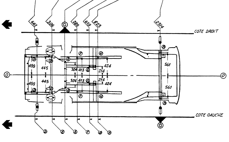

J'ai réussi à mettre la main sur des docs de métrologie chassis.
En fait y en a plusieurs, pour des bécanes différentes... pour moi c'est un peu flou ces points de mesures, mais bon.
En me basant sur ce dessin, j'ai mesuré l'écart entre les vis correspondant au centre des amortos, ensuite l'écart entre le centre des trous obolong sur les plats au bout des deux brancards.
Donc avec un mètre rigide:
entre les vis amorto j'ai 1135mm, selon la doc c'est 1134mm (567 x 2) donc pour moi là effectivement ça n'a pas bronché.
entre les trous obolongs au bout des brancards j'ai 929mm... là c'est pas très clair sur la doc j'ai l'impression que ça correspond au 450mm x2...
Donc cohérent avec la gueule de la bagnole, mais si j'ai mesuré au bon endroit ça fait 29mm de dérive... sur 400mm de longueur pliée.
Ca me semble encore ratrappable.

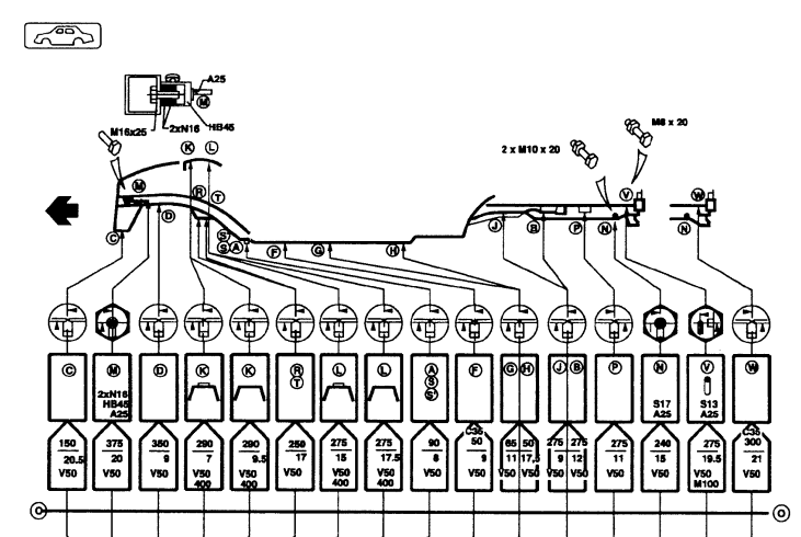

Là ce dessin me semble être pour les mesures de hauteur sous caisse:
Vu où est planté la voiture je n'ai pas mesuré, le sol est trop irrégulier.
Faudrait que je la sorte complètement pour la mettre sur une zone vraiment plate... donc un peu "loin" quand on ne peut pas rouler normalement.
mais à vue d'oeil avec une règle de maçon posée à plat au bout du brancard passager, ouais y a bien 30mm d'écart avec le côté conducteur en hauteur.
edit: je me trompe avec le dessin précédent, je crois que c'est plutôt celui ci-dessous qui correspond aux hauteurs

Question dressage, j'ai tenté une manip débile:
levé la voiture le plus haut possible au cric sur l'appui normal, et laché de cric avec un barre solide sous le longeron à son extrêmité...
Mon idée c'était d'utiliser le poids de la voiture pour relever au max le bout du longeron.
J'avoue que je ne sais pas si ça a réellement fait quelque chose... les coups de masse de tous les côtés m'ont semblé plus efficaces.
Donc on part de ça:
Montage pour lacher de cric, j'ai quand même intercalé un tasseau chêne pour éviter que le longeron ne soit perforé par le tube:
Au passage j'ai rentré un burin de maçon très épais dans le longeron et avec le reste de mon "tube" (échelle de maçon réformée) j'ai tenté de lever par l'avant. Mais je n'ai que déformé la tôlette au dessus du longeron.
Les boules: je pensais que le longeron était un tube rectangulaire, pas un U !

les ailes n'ont plus le même profil... évidemment!
J'ai bien tenté de rattrapper celle côté conducteur qui avait voilé pile au milieu de la roue... sans succès.
Le souci c'est que la voiture avait déja tapé de la même manière, l'aile a été changée, la contre aile a été tortillée, pliée tant bien que mal pour que l'aile de remplacement (rouge d'origine) puisse se monter à peu près...
Alors imaginez, après un second choc au même endroit... ce que j'ai trouvé derrière l'aile...
Rien à faire, l'aile conducteur est plus bombée au dessus de la roue que côté passager.
Le pare choc est aussi mal aligné côté conducteur, j'ai même dû mettre des cales ( faites en tongs de mon gamin, ouais!) entre l'aile et le pare choc pour lui rattraper une pente débile...
Quand on se met pile en face de la voiture, désolé j'ai pas pu avoir assez de recul pour prendre une photo, on voit que la courbe en bas du pare choc, dévie côté conducteur... c'est un poil plus "prononcé" que de l'autre côté.
Mais de loin, comme toujours avec ce que je fais, ça passe à peu près.
Ca aide de ne pas porter ses lunettes, et si brouillard de nuit, c'est encore mieux !
Je ferais des photos de la tête du longeron après le Ferose et Hammerite + masse....
