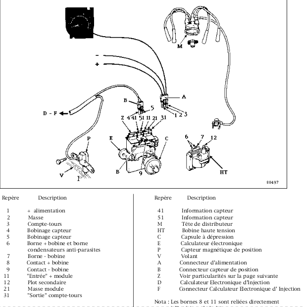

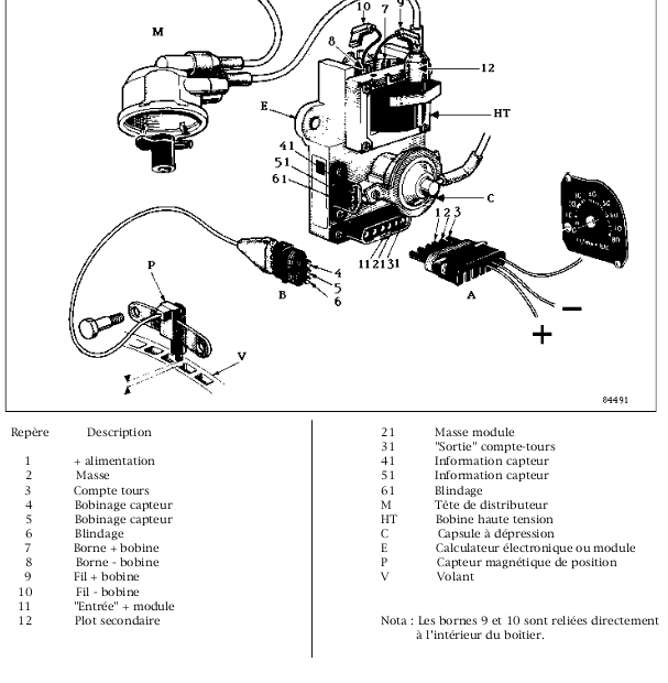

il devrait être possible d'adapter un PMH 2 pôles sur un connecteur 3 pôles:
d'après la doc, le 3è pôle est un blindage.
Si le blindage est obligatoire, c'est toujours possible d'adapter un cable deux conducteurs blindé (genre pour l'audio) et de relier la tresse à un point de masse quelque part (pas besoin de relier les deux côtés du blindage, un seul suffit si c'est bien de la tresse dans le cable).
