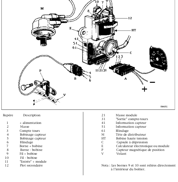

il devrait être possible d'adapter un PMH 2 pôles sur un connecteur 3 pôles:
d'après la doc, le 3è pôle est un blindage.
Si le blindage est obligatoire, c'est toujours possible d'adapter un cable deux conducteurs blindé (genre pour l'audio) et de relier la tresse à un point de masse quelque part (pas besoin de relier les deux côtés du blindage, un seul suffit si c'est bien de la tresse dans le cable).

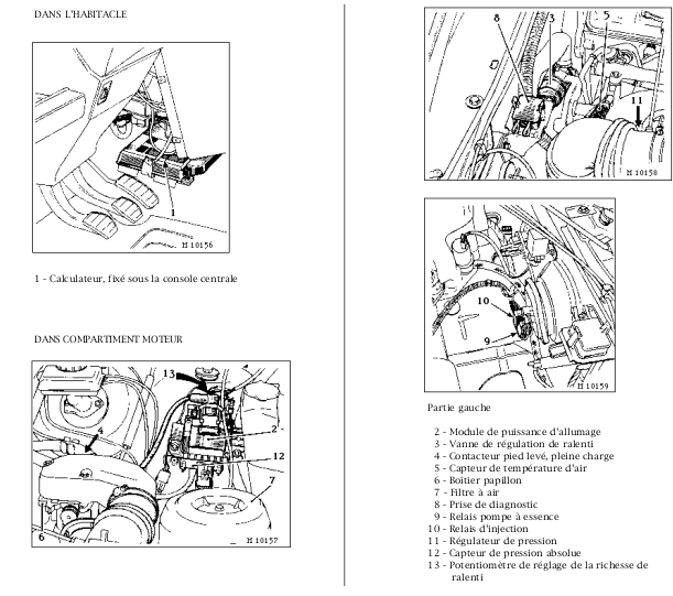

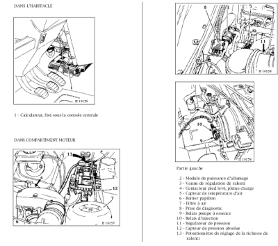

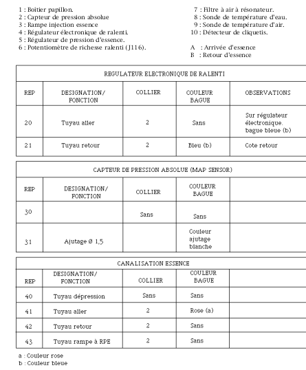

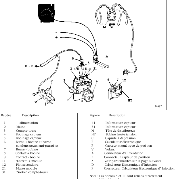

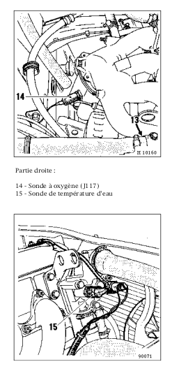

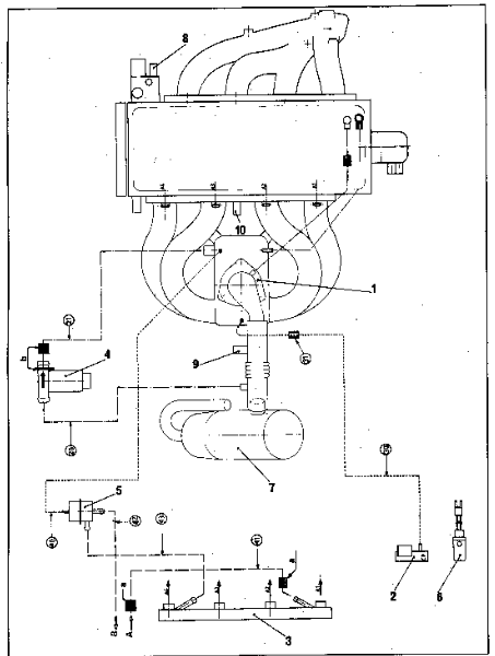

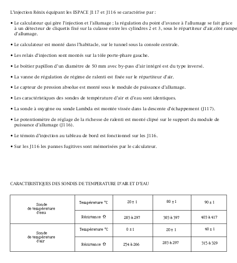

si ça peut t'aider, encore de la doc:
Pense aussi à bien nettoyer les connexions du calculo lui-même, et bien vérifier sa masse.
J'espère que tu trouveras la source de ton souci!
