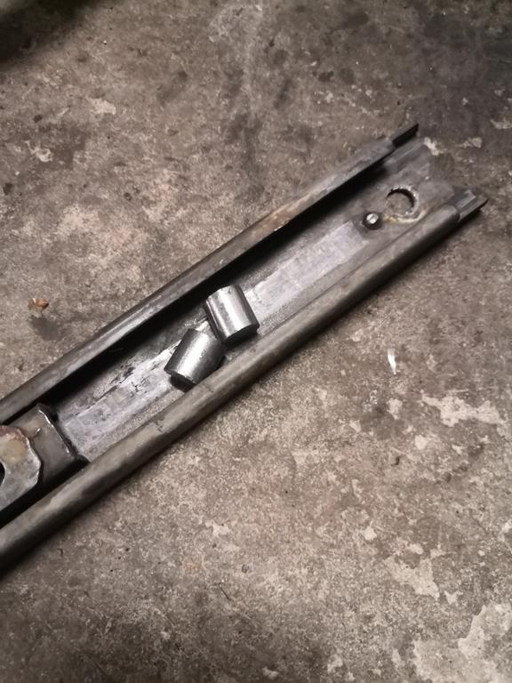

Il faut battre le fer tant qu'il est chaud, donc ce matin je me suis remis sur ma glissière de siège.
Première étape, refabrication d'un roulot, car effectivement, il semblait logique qu'il en manque un. Celui qui restait faisait 13mm de diamètre, j'avais une barre de 12mm, donc je suis reparti de ca, car 13 ce n'est pas courant et je me suis dit que pour 1mm, ca devrait aller.
Les 2 cote à cote :
Et positionné dans la glissière (on voit les marquages qui limitent leurs zones de déplacement)
J'ai ensuite remonté le tout, mais il y avait encore beaucoup de jeu :cry:
En revanche, aucun jeu dans celle de l'autre coté, qui a le mécanisme de verrouillage. Donc j'ai regardé un peu plus en détaille, et je me suis aperçu qu'il y a en plus des billes, qui permette de combler l'espace que j'ai indiqué plus haut:
Mais attention, les billes sont placées dans les gouttières des 2 pièces, comme sur la photo d'après, et pas au niveau des flèches.
J'avais des petites billes pour roulement de roue de vélo qui trainaient, donc j'ai tenté ma chance. Il faut forcer un peu pour les rentrer aux 2 extrémitées, car la glissière est matée pour éviter qu'elles ressortent
Et la miracle, plus de jeu :cheers:
Et ca coulisse encore facilement. Bon, en toute transparence, j'ai fait plusieurs tentatives de montage avant d'arriver à un bon résultat, car il y a des zones de fonctionnement avec des arrêts, et il faut positionner rouleaux et billes sur les bonnes sections. On ne peut pas entrer toutes les billes du même coté.
J'ai tout redémonté pour nettoyage et graissage, puis installation dans la voiture, et la c'est royal :D
Le siège coulisse librement, et il n'y a plus aucun jeu, il est bien maintenu.
Photo des billes pour ceux qui chercheraient le diamètre (6.35 mm)
Image.
Ce n'est pas grand chose, mais c'est le genre de petit détail qui rend l'auto plus agréable à utiliser.
Maintenant, reste à faire le coté conducteur :mrgreen:
