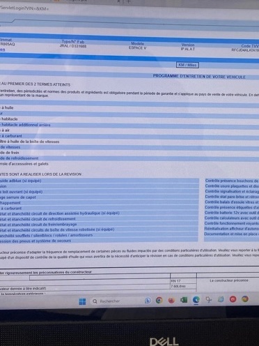

Bonjour à tous.
Avant de poser ma question je vous souhaite tous mes vœux pour cette nouvelle année.
J’ai effectuer la révision de mon espace 5 2.0 bluedci 200 M9R650 Initiale Paris.
Je souhaiterais savoir quel est la quantité d’huile que nous devons remettre dans le moteur avec le filtre à huile changer egalement
J’ai vu 7,6l mais quand je fais le niveau je suis à la moitié de la jauge.
Donc est ce que Renault parle de 7.6l d’huile sans le filtre ou avec ?
Merci à vous pour vos retours d‘expérience.

Re: Quantité d’huile M9R650 2.0 bluedci 200
c' est bizarre ça
Moi aussi
6.7 avec changement du filtre d’après le dialogys
Il en manque plein
C'est a la moitie
Peut être qu ils comptent ça a la moitie de la jauge après tout
Moi aussi
Il en manque plein
C'est a la moitie

Attention tu as un 1.6 dci ce n’est pas du tout le même moteur donc pas la même contenance.
Sur ma fiche d’entretien il est écrit 7.6l mais est ce que c’est au niveau maxi.
Aucune information par rapport à ce détail.
Ce qu’il me choque c’est qu’il met à toiture indicatif Donc ils sont même pas sûr de leurs données.
Bonjour David,ledavidcom a écrit : 04 janv. 2026, 15:18 c' est bizarre ça
Moi aussi
Il en manque plein
C'est a la moitie
