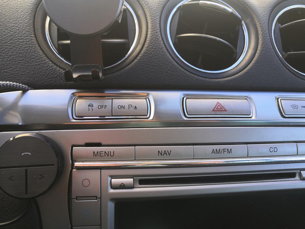

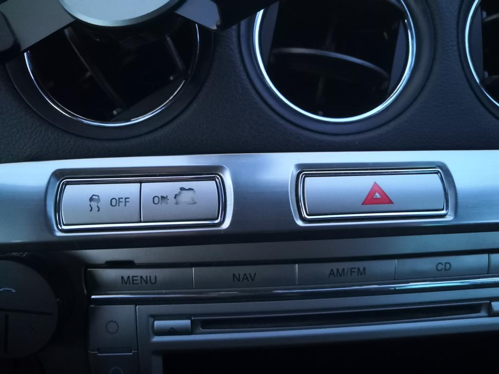

Je continue tranquillement les bricoles. Ma commande des pays de l'est est arrivée, pour du cosmétique, donc montage de tout ca
avant :

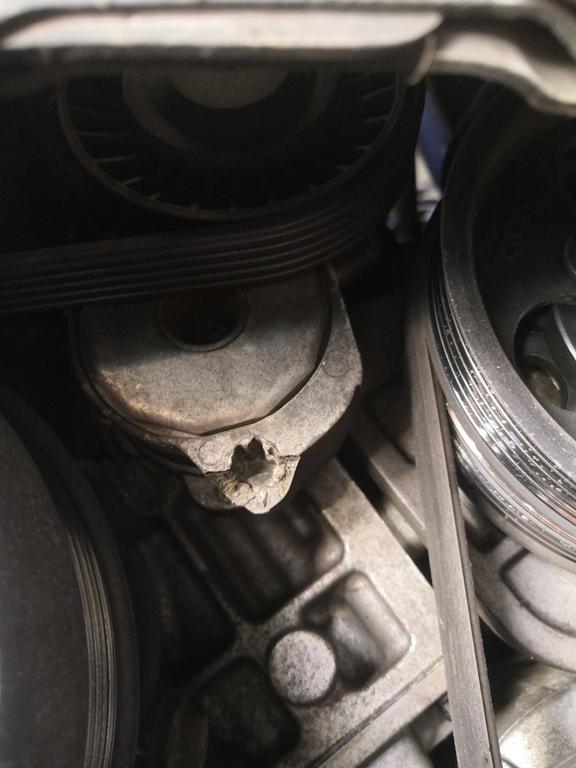

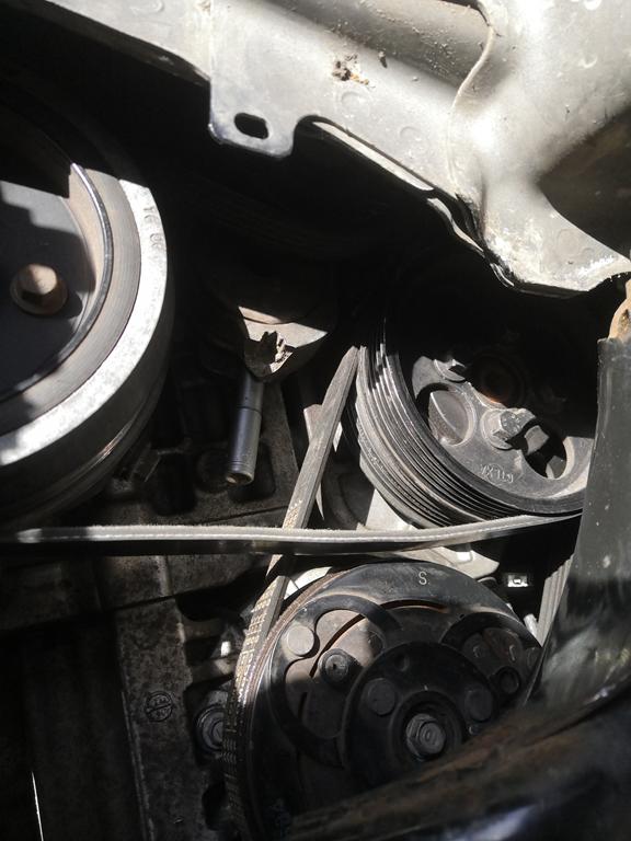

Dans les choses plus utiles, remplacement des courroies d'accessoires, ce qui aurait du prendre 30min m'a pris 1h30 à cause de ca :evil:
Emprunte du tendeur cassée :shock:
Donc j'ai bien galéré pour mettre le tendeur dans la bonne position pour remettre la courroie, mais ca l'a fait en l'écartant avec un levier sur le galet et en bloquant avec une douille.
