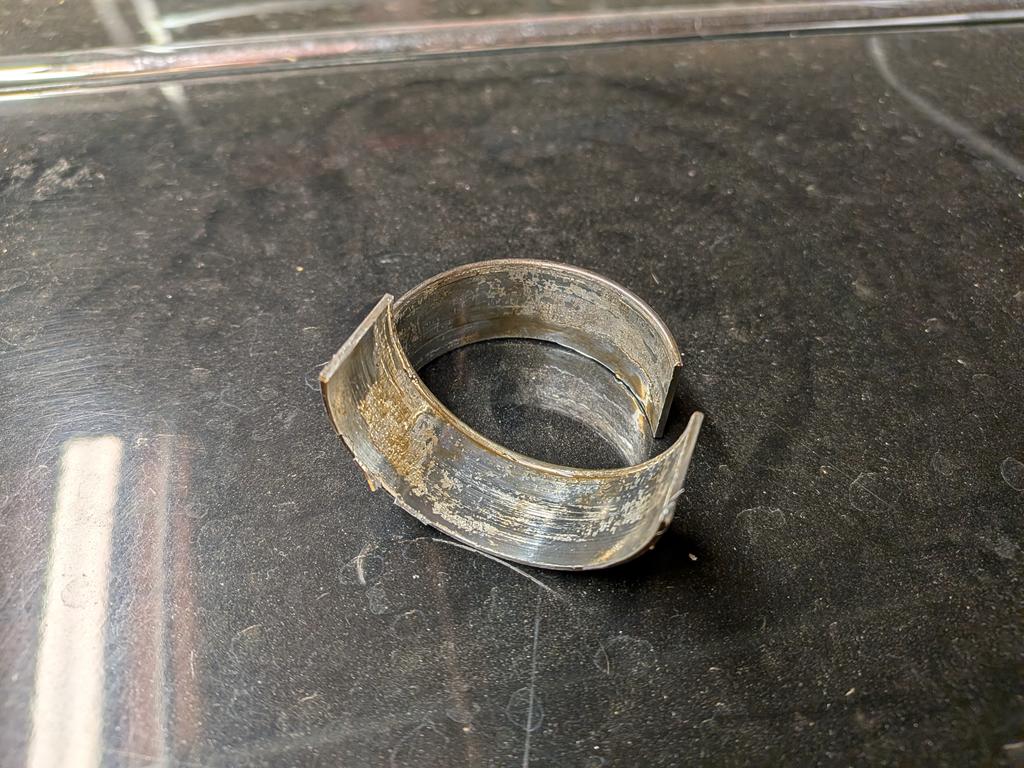

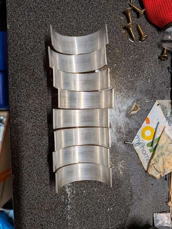

Je vous mettrai une photo du coussinnet de bielle à mon retour de vacances, il fait peur :mrgreen:
Mais étonnement, c'est la seule chose qui a souffert.

Voilà la tête du coussinets HS :shock:
Et les autres :
Messages : 20366
Re: [Wutch] Smax 2.5T
Ah oui, quand même !! :shock:
