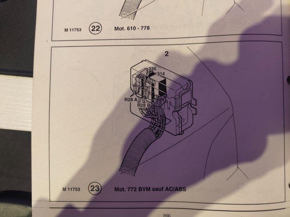

Si tout va bien et d'ici les prochaines semaines, je devrais pouvoir être en mesure d'attaquer le remontage de cet espace que je n'ai pas démonté moi-même...
Je suis face un léger souci; je n'ai pas de modèle !
L'un de vous pourrait-il me donner un petit coup de main et me faire quelques photos de détail de ce qu'on trouve sour le capot d'un 2.2i ?
Je suis parcticulièrement intéressé par les trajets des faisceaux (surtout celui qui va sur l'injection!), durites, emplacement et fixation de la boite à air.
Merci beaucoup pour votre aide et Joyeux Noël !
Th0mas
Messages : 43
Enregistré le : 07 mars 2024, 00:21
Modèle : [Espace II 2.1 TDV]
Finition : Magellan
Localisation : Bas-Rhin (67)
Re: Distribution cassée, culasse à réviser
Message non lu par Th0mas »
Voici tout ce que j’ai pu trouver pour le passage des faisceaux sous le capot pour le moteur J7T. Bon courage pour le remontage !
J’ai aussi mis le faisceau ABS, ne sachant pas s’il en est équipé.
19 ans et déjà mon propre Espace :lol: :lol:

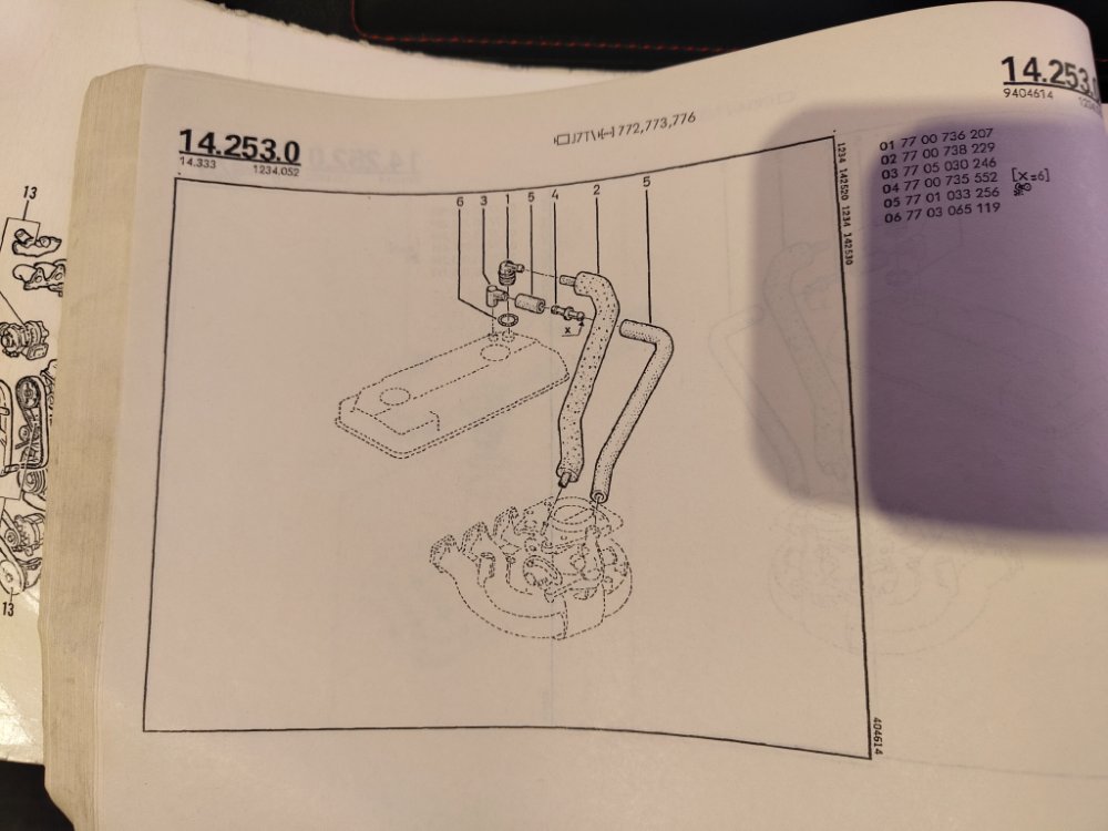

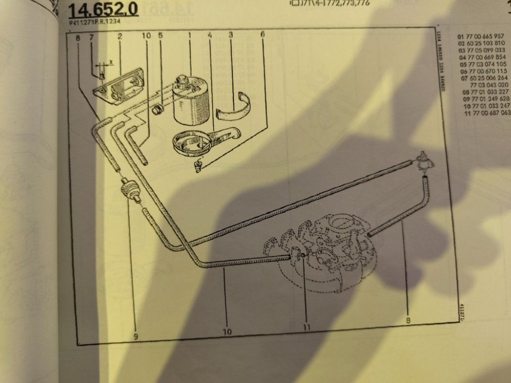

Tiens, j’ai aussi trouvé ça dans la PR1234. Ça pourra sûrement t’aider !
iMax
Messages : 70
Enregistré le : 24 déc. 2012, 15:02
Finition : Alizé
Message non lu par iMax »
Génial, merci bcp !
Ca va vraiment aider, là !

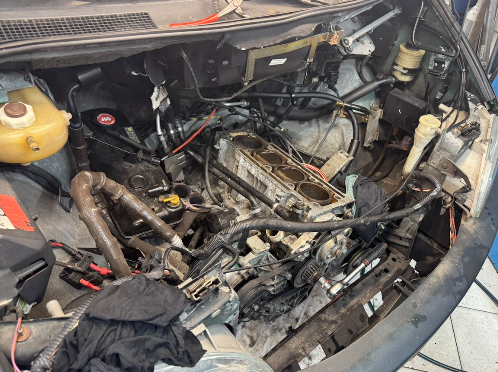

C'est reparti, chantier attaqué ce matin.
Mauvaise nouvelle, le moteur est bloqué. Les cylindres n'ont pas été suffisamment protégés lors du démontage par l'ancien proprio et ont rouillé. C'est superficiel uniquement, visiblement. On va tranquille. A suivre.
Dans le pire des cas, avez-vous un filon pour trouver des chemises et pistons pour J7T ?
iMax
Messages : 70
Finition : Alizé
Le moteur n'est plus bloqué, opération réalisée en douceur et avec patience. Les cylindres sont remplis d'huile ATF pour la nuit. La suite demain.

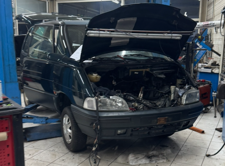

ça commence à ressembler à quelque chose.
