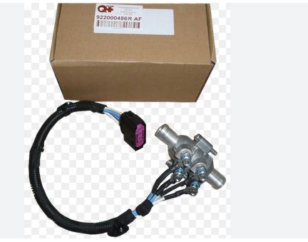

il faut débrancher les "bougies" de chauffage sur le réseau de liquide de refroidissement, j'avais vu ça quand j'ai dû changer une durite qui s'était coupé en deux.
le bloc contient 4 "crayons" et il se situe devant le radiateur, en bas
gege08
Messages : 2684
Re: Niveau temperature 2.0 dci
Message non lu par gege08 »
c'est une bête de ce style (celui ci est bien pour le 2.0 dci)
Modifié en dernier par gege08 le 02 avr. 2026, 13:26, modifié 1 fois.
gege08
Messages : 2684
j'avais vu ça sur dialogys, pour la purge.
certainement pour éviter une montée trop rapide en t° du liquide
