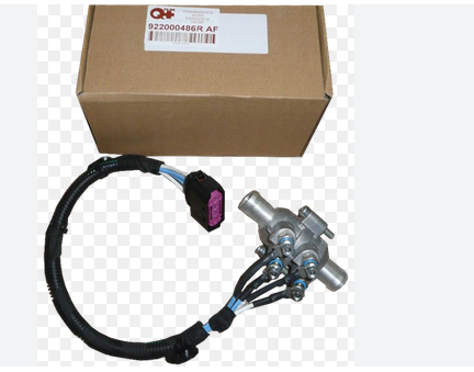

il faut débrancher les "bougies" de chauffage sur le réseau de liquide de refroidissement, j'avais vu ça quand j'ai dû changer une durite qui s'était coupé en deux.
le bloc contient 4 "crayons" et il se situe devant le radiateur, en bas
- Messages : 2649
Re: Niveau temperature 2.0 dci
c'est une bête de ce style (celui ci est bien pour le 2.0 dci)
