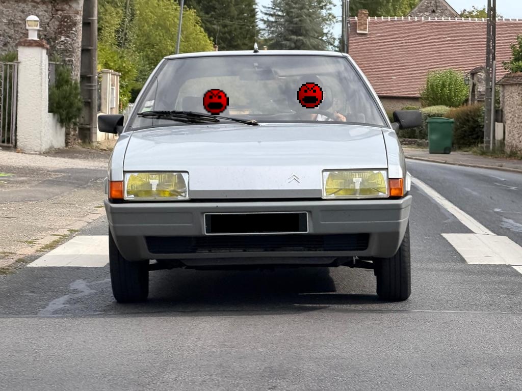

Les beaux jours sont de retours et les longs week-end de mai aussi, dont le dernier fut l'occasion de réanimer la bête après la période d'hivernage.
Au programme, direction la normandie par les départementales pour une périple d'un peu moins de 800 kms. Quel plaisir de la retrouver. Le confort de suspension est toujours aussi appréciable et la gabarit et la précision de la direction me change de l'espace sur les petites routes normandes.
Un seul regret, l'absence de climatisation, mais très rare à l'époque.
