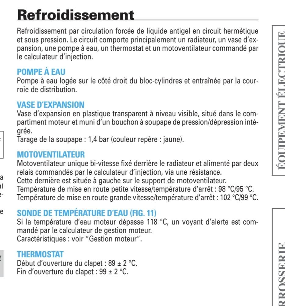

Alors effectivement 78°/82° l'eau ne risque pas de bouillir mais si je prends l'exemple du DCI, c'est du 92°/95° jusqu'à 102° vous comprendrez facilement pourquoi il ne faut pas faire chuter la pression.
Enfin je trouve que 78°/82° ce n'est pas énorme, tu es sûr que c'est les bonnes températures ?

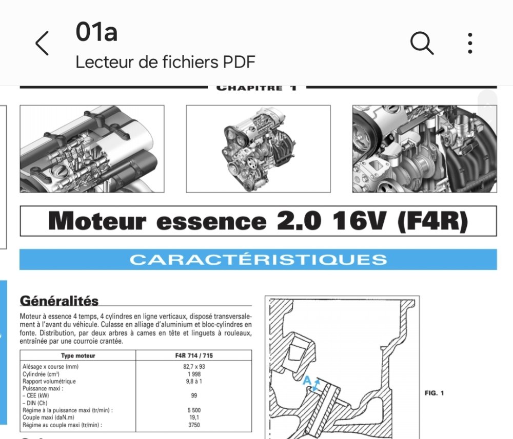

J'ai trouvé ça F4R 714/715 99kw, apparemment Laguna II.

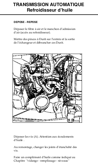

Il y a un échangeur eau/huile sur la BVA ?
Sigma
Messages : 1661
Localisation : en dérapage
Re: Moteur F4R où trouver sonde de température moteur, relais ? ventil
Message non lu par Sigma »
en effet il y a un refroidisseur d'huile sur les boites AD8

C'est pas une AD8 (espace 2)
C'est une DPO et je crois que le circuit d'eau passe par la BVA, a confirmer
Messages : 8872
c'est confirmé, il y a un petit échangeur eau / huile sur le dessus de la boite..

Pilou29 a écrit : 17 nov. 2024, 18:47 C'est pas une AD8 (espace 2)
Si c'est une DP0, il y a un échangeur je confirme. Je gérais la DP0 sur Clio.
Sigma
Messages : 1661
Désolé, j'ai trouvé l'info pour l'AD8 dans la MR315 de l'Espace 3.
Mais pas de mention de la DP0, ça doit être dans une NT que je n'ai pas :roll:
Edit: par contre j'ai trouvé ça
https://meca.cazevieille.fr/03_RTA/Rena ... -)/03c.pdf
