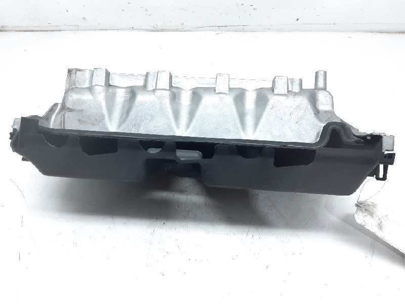

Je ne comprends pas la question des joints, mon couvre culasse est celui ci.
La durite est branchée sur le téton que l'on voit à droite, elle est serrée avec un collier.-

https://www.aidetechniqueauto.fr/tutori ... 41-a2.html
https://www.largus.fr/forum-auto/panne- ... ution.html
peut ètre que cela sera plus clair pour toi... et tu vas comprendre le taff a effectué... ...(mini 4h de taff au bas mot)

la plaque sous moteur (mais je pense qu'elle a disparu)..
ce tube n'est pas sensé contenir de l'huile... sauf s'il y a une fuite (à croire que les ingénieurs avaient prévu ce cas de figure...
quelle est ton type moteur ? G9T ?
si oui alors ton moteur est celui ci
viewtopic.php?t=28771
et ton pb est celui que je décrit (à mon humble avis).

Bonjour, je cherche toujours, j'ai trouvé une photo où mon tuyau est visible, c'est le tuyau complètement à droite, sous le cache culbuteur.
