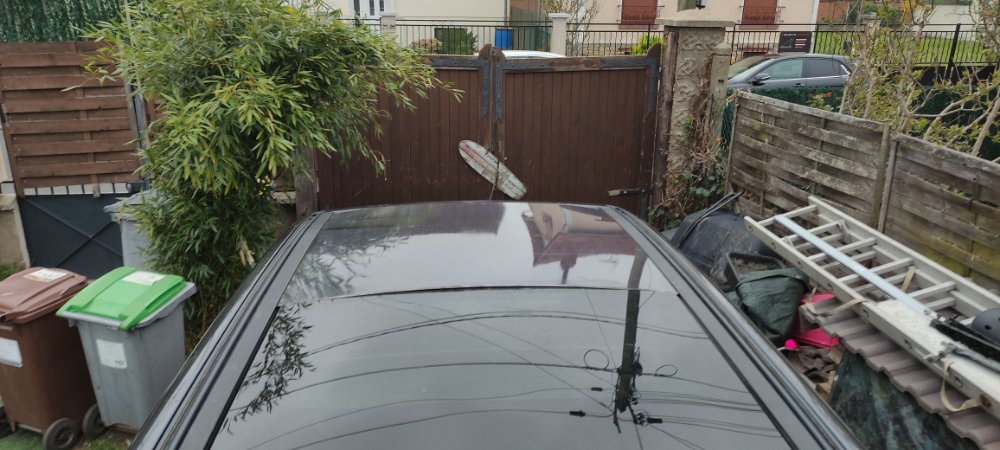

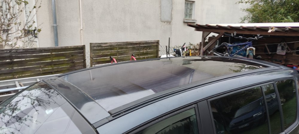

Salut a tous je cherche a connaître les dimensions de la vitre ouvrante d'un toit panoramique, la mienne a explosée sans raison apparente: pas de camion devant, pas de pont au-dessus, donc a part une météorite ou un boulon de satellite je sais pas ce qui a pu se passer.
Je galère a trouver cette pièce d'occasion, j'ai trouvé un toit mais complet et faut se taper le décollage...
Bref je par en WE vendredi il me faut les cotes de ce carré de verre pour que je le remplace par du plexi en attendant mieux...

Parce que j'ai le doux rêve de coller mon plexi au rail existant de la vitre et refaire fonctionner l'ouvrant c'est pour cette raison qu'il me faut les dimensions exactes de la vitre, la mienne a explosé sur les bords et je ne connais pas la marge qu'il y a entre la vitre et la carrosserie...grostoto a écrit : 01 avr. 2023, 14:18

Mesures relevées à l'instant :
1,06m de large par 1,02m de long
Et au niveau des jeux :
3mm de chaque côté
7mm devant
11mm derrière
3mm de chaque côté
7mm devant
11mm derrière

Merci beaucoup, montage d'un bout de plexi blanc avec du film a teinté les vitres qui trainait (du transparent dans cette épaisseur et cette taille ça vaut un bras...) Je vais terminer le taf avec Scotch noir joint silicone et 3 vis autoforeuses sur l'avant pour bien plaquer a la carrosserie.Mat-155 a écrit : 01 avr. 2023, 19:53 Mesures relevées à l'instant :
3mm de chaque côté
7mm devant
11mm derrière
