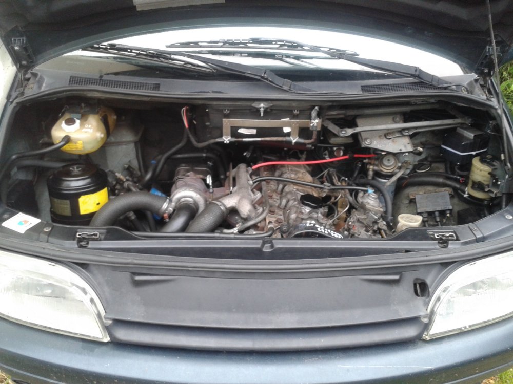

Alors j'ai regardé en détail la procédure sur le site de la FFVE, et bien que mon 2 ne soit pas en état vraiment présentable en concours comparé à d'autres, il est à peu près correct.
J'ai juste un gros doute sur quatre points précis et là je ne sais pas à quel point la FFVE va être tatillonne:

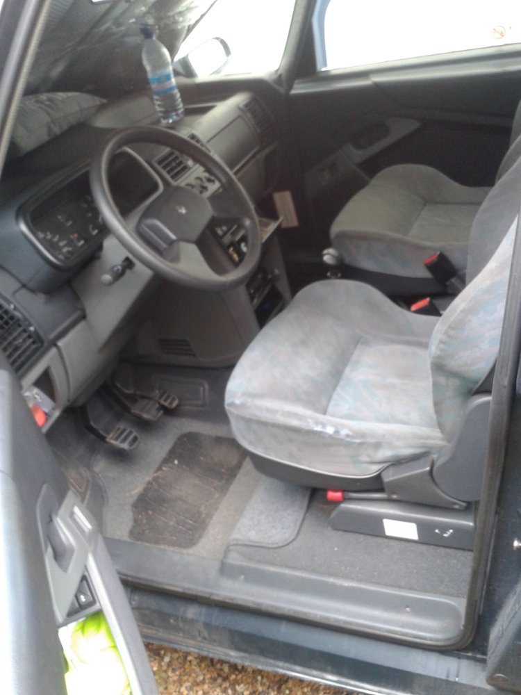

- compteur de 2 ph2 avec mano turbo et compte tour (alors que d'origine étant un E1 il avait la jauge de carburant et un compteur 2 ph1)
- CG 7 places mais je n'ai que 5 sièges d'origine (j'ai rajouté une paire supplémentaire venant d'un 3 mais évidemment le tissu n'est pas le même)
- enjoliveurs de Twingo 2 (ok là je n'ai jamais eu les enjos d'époque)
- installation des rails pour barres de toit (pas présentes quand j'ai eu la voiture et apparemement une option à l'époque)
Ensuite je n'ai pas encore reposé le ciel de toit, mais c'est sûrement possible d'éviter de trop le montrer sur les photos...
Et je pense que ma modif sur le circuit des phares est assez bien intégrée pour que ça passe tout seul (rajout d'un boitier discret collé sur la boite à relais "haute" côté aile AVG).
Vu le coût de la procédure FFVE j'aimerais autant réussir du premier coup :roll:
Donc si je dois réinstaller l'ancien compteur et planquer la durit de pression admission c'est faisable, idem pour les deux sièges (planqués sous la plage arrière ou carrément pas présents pour la photo), les enjos ça se dépose rapidement. Pour les rails de barre de toit ça m'ennuie plus: montage à la corteco sur les vis et je n'ai plus les obturateurs d'origine.
Qu'en pensez-vous?
Je me demande aussi quand la fréquence du passage au CT en version 5 ans est prise en compte: est-ce qu'il faut passer un CT après le passage en CG collec' pour que ça commence en 5 ans, ou est-ce que c'est "rajouté" au délai pour le passage au prochain CT sur le CT valide au moment du passage en collec'?
Merci d'avance pour vos conseils!

Si tu as peur, planque pour être tranquille ! Les sièges, je ferai tellement c'est simple à déposer, comme on dit ça mange pas d'pain ! Les barres de toit, je sais pas. Y'a moyen de leur passer un coup de fil ou ça va être la plateforme téléphonique pendant 1/2 heure ?
Sinon tu fais comme un revendeur de voiture malhonnête, sur tarmac mouillé (ça fait plus noir, contraste qui met ton véhicule en valeur), d'un peu loin et idéalement avec un appareil qui prend des photos pas parfaitement claires :lol: P'tit lavage avant, lustrage si tu as quelqu'un sous la main à qui emprunter le matos, etc
Ils prennent le numéro moteur ?? Moi qui ne veut pas de cette CG, je fais bien de vouloir des autos matching numbers !! :lol: :lol:

@Eric: oui pas de photo du TDB en particulier, mais le compteur se voit dans les photos demandées pour l'intérieur AV...
Et entre ceux des 2 ph1 et 2 ph2 la police change, ça se voit d'assez loin: les ph2 sont sérigraphiés plus fin et aéré.
Puis pour arriver à repérer dans le TDB cette durit de pression admission que j'ai rajouté, je l'ai choisi rouge bien pétard, donc super visible côté moteur.
Là par contre c'est aussi simple à planquer enroulée derrière le moteur d'essuie glace, et un bout de durit noir pour simuler le bouchon sur le collecteur d'admission.
Et ces photos intérieures, pour l'AR est-ce qu'il faut montrer l'intérieur du coffre ou avoir une vue des sièges AR et du cache bagage suffit?

@Raphaël, oui les sièges c'est super simple, surtout que les deux du coffre ne sont jamais installés...

C'est quoi l'état d'origine, en effet ? Pas de flammes sur les portières, les jantes tôle doivent aller et les barres aussi, mais c'est sujet à interprétation.

Oui l'état d'origine... ben si tu as mis un kit carrosserie, repeint en jaune canari, découpé l'arrière de la voiture pour en faire un pickup, rajouté des barres anti rapprochement, échangé le J8 pour un PRV, et des sièges baquet :lol:
T'es mal barré!
Mais plus sérieusement, entre les options de l'époque, le niveau d'équipement officiel, et les modifs ou aménagements qui ont été installés au cours de la vie de la voiture... pas facile de faire la part des choses.
Par exemple, ce truc de compteur je me dis que ça pourrait tout à fait être un échange fait par Renault effectué disons autour de 1997... quand les compteurs de 2 ph1 n'étaient plus en production ? Sur le papier ça pourrait tenir peut être ?
Sinon je ne sais pas pour les sièges s'ils vendaient les voitures en CG 7 places, mais fournies uniquement de 5 sièges ? Ou si les deux qui manquent ont été bazardés par un ancien proprio ?
En tout cas je me souviens que Eric avait expliqué que les Morettes, étant un accessoire homologué d'époque, ne posaient pas de souci, alors que c'est une modif bien visible... donc y a des trucs qui passent et d'autres qui doivent coincer.
