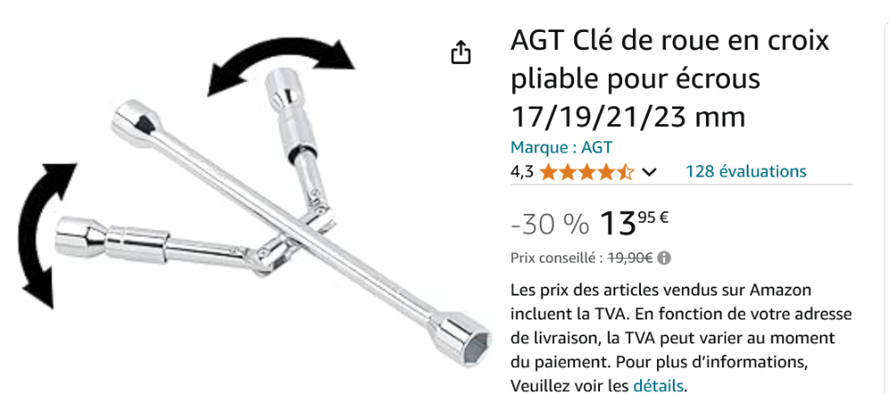

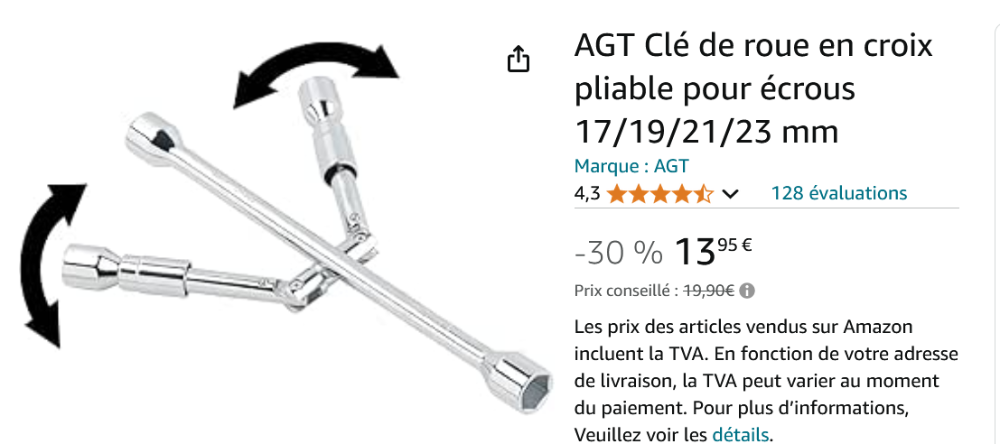

J’ai en permanence des « croix » dans chacun de mes véhicules
Les kit d’origine des fabricants sont juste affligeants.
