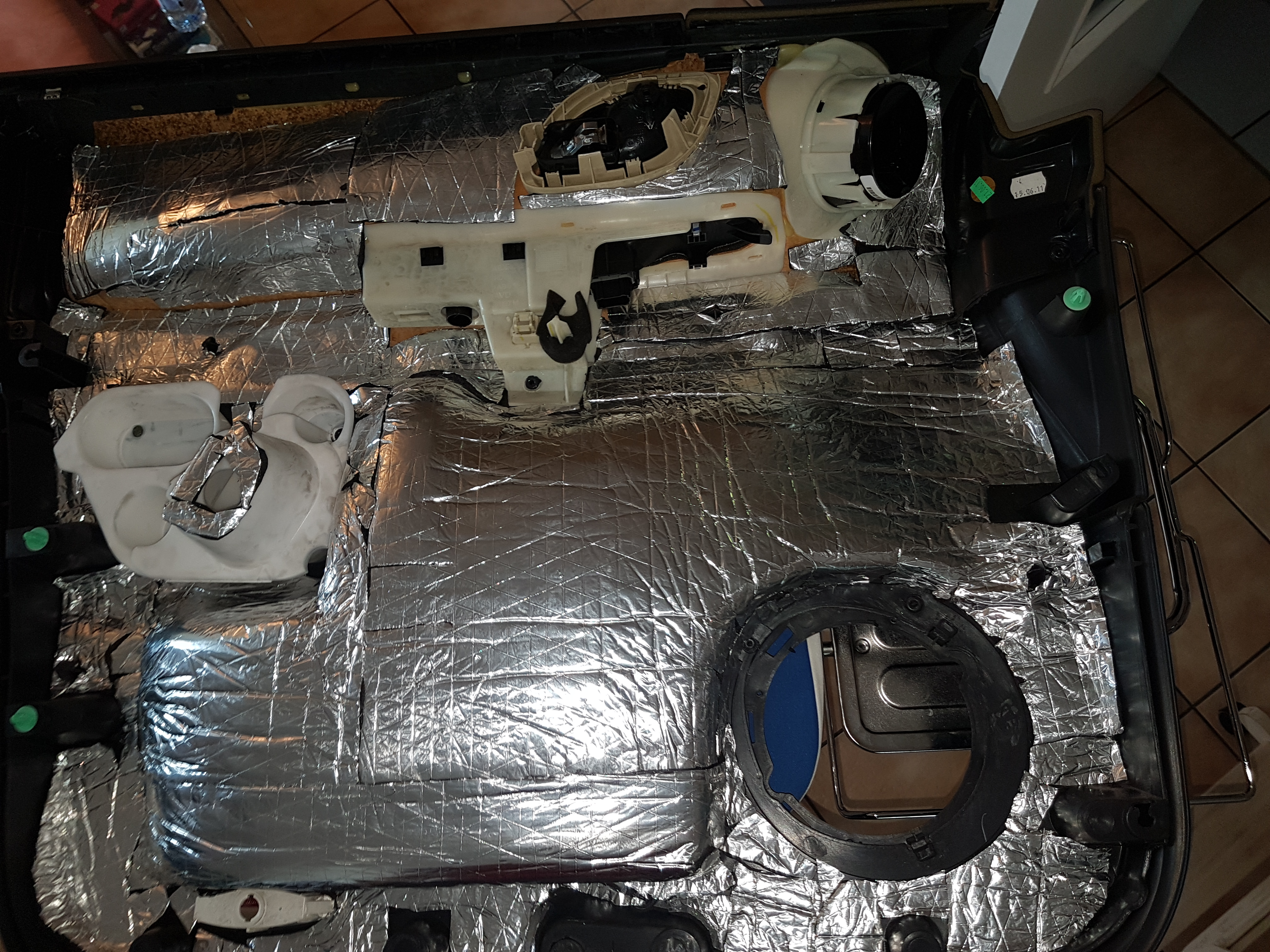

Comme annoncé dans ma présentation, j'envisage de changé la bouse qui sert d'autoradio de mon espace 4 série 3.
Renault n'a pas cru bon d'équipe un espace 4 initial Paris d'un ensemble multimédia de qualité.
Alors j'ai entrepris de modifié les hp, focal kit éclaté 2 voie à l'avant et un kit évolutif que j'ai trouvé sur eBay à l'arrière. Amélioration, mais l'habitacle vibré de partout, donc isolation des panneaux de porte avec de la toile acoustique. Amélioration, mais il me manquez toujours une bonne présence de Bass, donc fabrication maison d'un caisson avec sub focal dans le coffre Le souci sans sortie sub sur le poste d'origine j'envisageais d'utiliser un adaptateur haute fréquence focal, mais vu le câblage que ça nécessite j'ai préféré de remplacé carrément le poste d'origine par un alpine Et la grosse surprise, la qualité du son n'a plus rien avoir, plus de saturation une définition parfaite, bref le jour et la nuit.
Voilà où j'en suis, maintenant j'ai plusieurs problème à résoudre.
Récupéré les commandes au volant, le tomtom du coup ne s'affiche plus, j'aimerai récupéré le micro d'origine pour le téléphone.
Je vous tien au courant de mes investigations pendant toute la durée des travaux pour obtenir la finition que je souhaite.
Tout conseil et bien entendu le bien venu.

tu as intégré l'ampli dans le caisson de basses

Oui, j'ai dépouiller un caisson de basse "Manba" focal et tout réadapter dans celui que j'ai fais.
Je ne peu pas te dire encore le résultat car pas encore raccordé au poste Alpine, j'ai toujours des difficultés a lui faire parvenir une alimentation en 12v du compartiment moteur vers l’habitacle.
