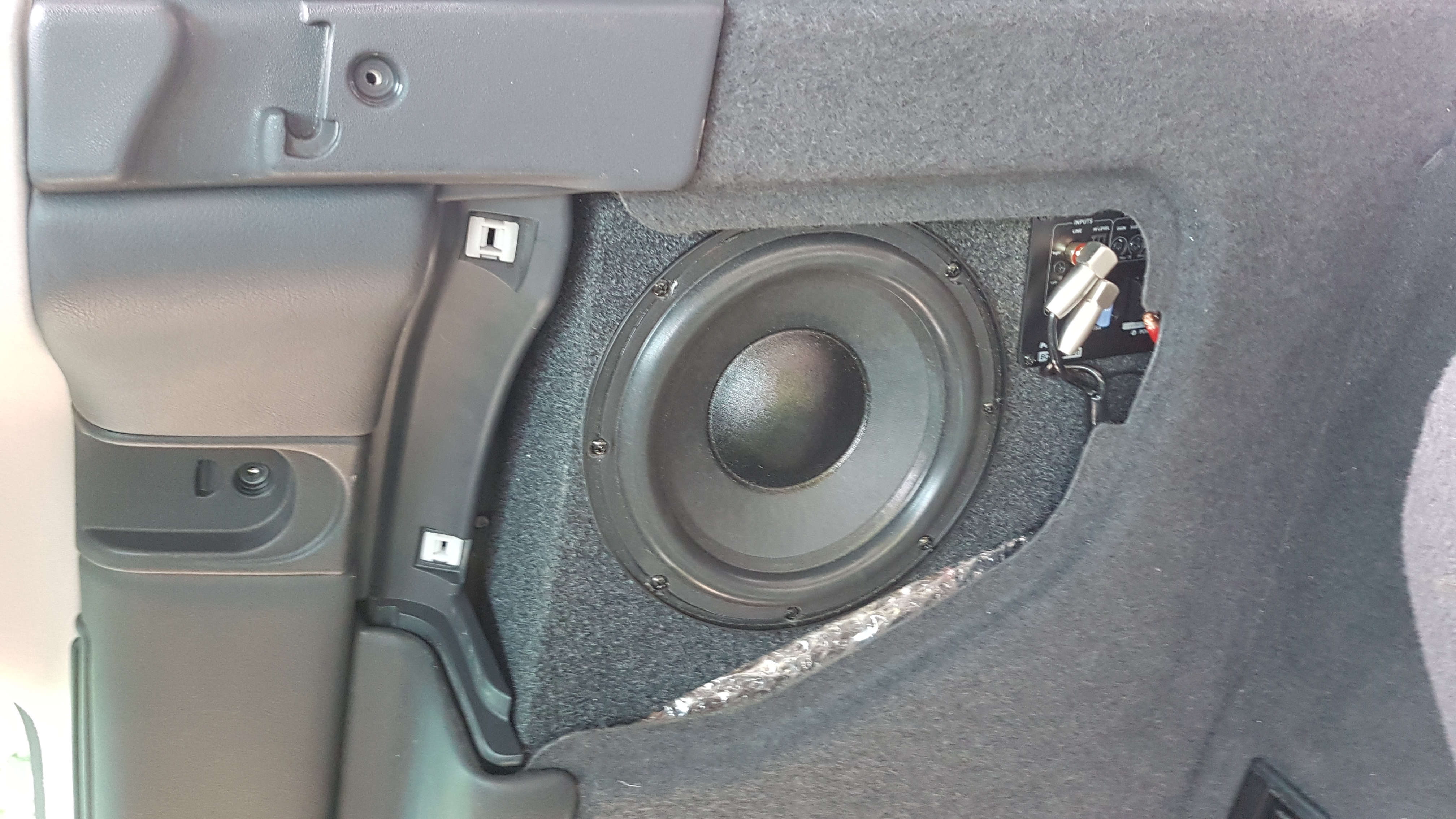

Comme annoncé dans ma présentation, j'envisage de changé la bouse qui sert d'autoradio de mon espace 4 série 3.
Renault n'a pas cru bon d'équipe un espace 4 initial Paris d'un ensemble multimédia de qualité.
Alors j'ai entrepris de modifié les hp, focal kit éclaté 2 voie à l'avant et un kit évolutif que j'ai trouvé sur eBay à l'arrière.
Amélioration, mais l'habitacle vibré de partout, donc isolation des panneaux de porte avec de la toile acoustique.
Amélioration, mais il me manquez toujours une bonne présence de Bass, donc fabrication maison d'un caisson avec sub focal dans le coffre
Le souci sans sortie sub sur le poste d'origine j'envisageais d'utiliser un adaptateur haute fréquence focal, mais vu le câblage que ça nécessite j'ai préféré de remplacé carrément le poste d'origine par un alpine
Et la grosse surprise, la qualité du son n'a plus rien avoir, plus de saturation une définition parfaite, bref le jour et la nuit.

tu as intégré l'ampli dans le caisson de basses :?:
Refroidissement et vibrations :?:

Oui, j'ai dépouiller un caisson de basse "Manba" focal et tout réadapter dans celui que j'ai fais.
Je ne peu pas te dire encore le résultat car pas encore raccordé au poste Alpine, j'ai toujours des difficultés a lui faire parvenir une alimentation en 12v du compartiment moteur vers l’habitacle.

Le caisson dans mon coffre une fois aussi raccordé.... Surprise.... Aucun son n'en sort !! Après vérification, ampli interne HS 😕
Donc commande sur Amazon d'un ampli externe MTX en attente.

Voilà, j'ai enfin fini l'installation de la sono pour remplacer la bouse d'origine.
Et bien ya pas photos, j'ai enfin un son digne d'une finition initiale Paris !
Donc après avoir remplacer l'autoradio par un Alpine, les enceintes avant par du focal, les enceintes arrières également par du focale et un caisson de basse toujours focal..... ça envoie du lourd !
C'est quand même hallucinant, vendu à l'époque plus de 45000 € qu'il ne soit pas équipée d'une sono digne de ce nom.
J'espère que Renault sur l'espace V a fait des progrès dans ce domaine.
Le caisson
Le caisson
