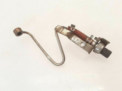

Alors du nouveau apres avoir changé l electrovanne de turbo.
Maintenant l injection a controler se met a partir de 4000 tr min en disparait aussitot il ne reste plus comme avant
Et du coup j ai repassé la valise je n est pas de code defaut mais un code en attente qui est P0473 qui serait capteur a l echappement ce coup ci en revanche le P2263 a disparu ainsi que le P0234 ( suralimentation turbo) je pense bonne nouvelle le turbo serait hors de cause enfin j espere.
Savez vous ou se situe le capteur a l echappement?
Est ce possible que j avais l electrovanne turbo hs et aussi du coup le capteur echappement en meme temps?
Merci de vos retour

Espace25th a écrit : 22 avr. 2022, 17:47 Alors du nouveau apres avoir changé l electrovanne de turbo.
Merci de vos retour
Un problème causé par la défaillance de l'électrovanne ? Le moteur ne fonctionnant pas tout à fait normalement cela cause un encrassement du capteur et donc il serait en défaut..?
Comme ce qui m'est arrivé le week end dernier, le défaut "antipollution à contrôler" s'est pointé au bout de plusieurs centaines de Km à rouler en mode erreur, sans assistance du turbo et avec le voyant injection allumé la combustion ne devait pas être parfaite et les régénérations de FAP ne se faisaient plus..?
Après remplacement de l'électrovanne, l'antipollution a disparu tout seul sur le retour (au bout de plus ou moins 400km d'autoroute), dans ton cas une identification et un nettoyage solderaient peut être la chose ?
Tu dis "capteur à l'échappement" mais as-tu plus d'infos quand à sa fonction ? (température, pression, pollution...)
C'est déjà une belle avancée !

P0473 capteur de pression a l echappement circuit, entrée haute voila ce que ça m indique.
Après je sais pas si c est le capteur qui est defaillant ou si c est autre chose qui mettrais le capteur en defaut

ça me fait penser aussi au capteur des gaz d'échappement et de sa petite durite qui cuit
face au moteur fond à gauche juste derriere la descente du moteur si il y a de la suie c'est qu'il est dechiré. à controler avec un petit miroir .
Capteur de pression des gaz d'échappement 8200492924B
encore une piste.

25th a écrit : 23 avr. 2022, 07:12 Bonjour
capteur pression gaz.jpg Capteur de pression des gaz d'échappement 8200492924B
encore une piste.
bon courage
celui à, je ne le connais pas, donc il y en a encore un sur l'échappement.
celui dont je parle possède deux tuyaux, un va avant le fap et l'autre après le fap, il mesure la différence de pression dans le fap et permet de voir si il est chargé ou pas.
si les tuyaux sont hs, le capteur fonctionne sur de mauvaises valeurs et si le fap est en partie bouché, ça peut empêcher un bon fonctionnement, et pour le turbo également je suppose
mais le tien me paraitrait plausible aussi
