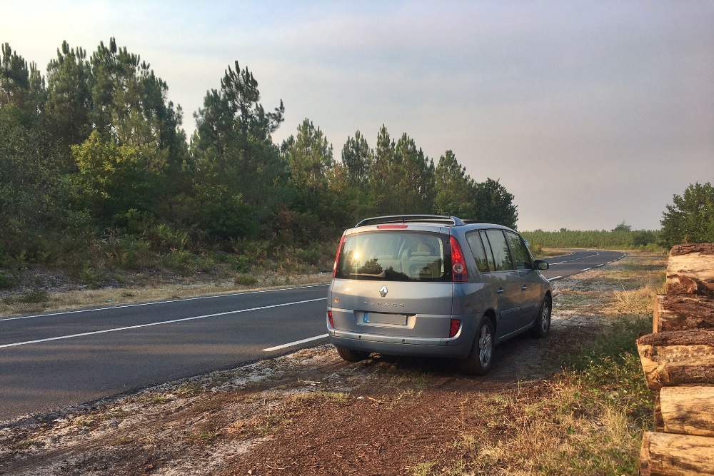

Des petites nouvelles:
L'Espace a bien servi pendant les vacances dans le sud ouest et il a mis, a priori pour la première fois, les roues chez les espagnols. Je garde aussi un excellent souvenir du tronçon de la D146 qui mène à Biscarosse, ça tourne juste ce qu'il faut!
Fait chaud dans les Landes mais le moteur a parfaitement encaissé!

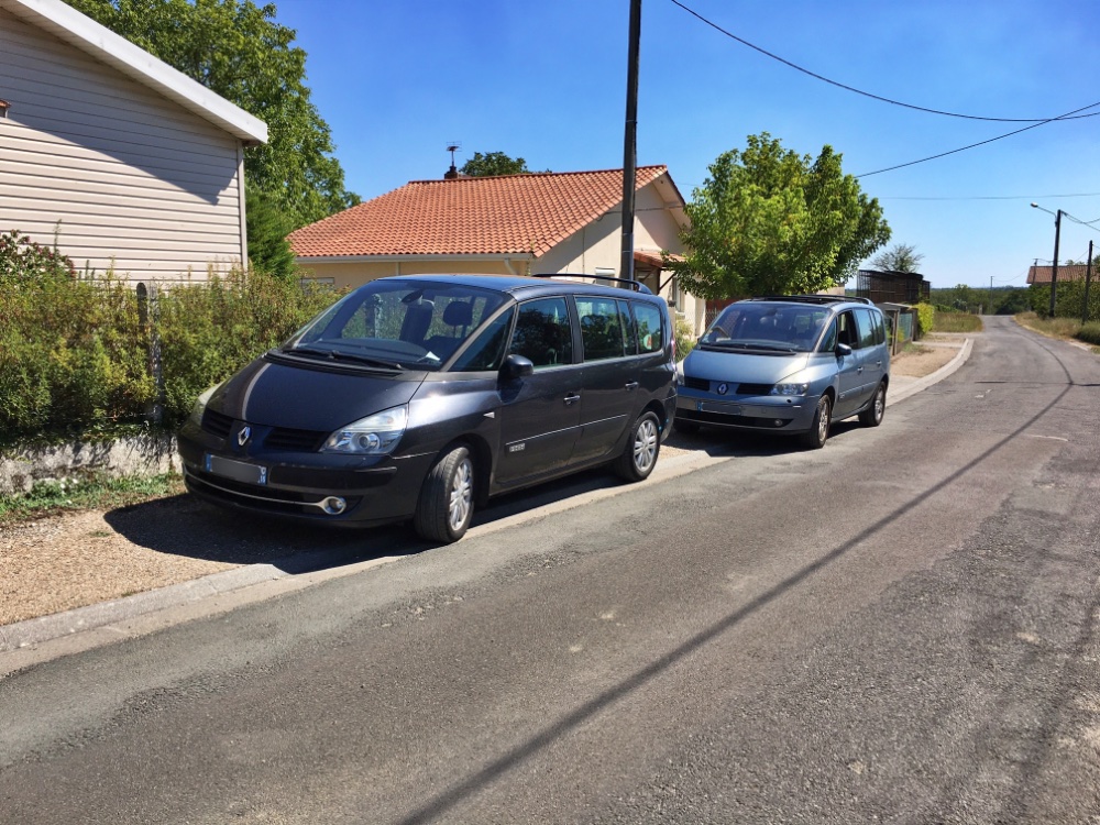

J'ai fait aussi un bond "dans le nord" (Bordeaux) :mrgreen: pour faire une super rencontre avec Mat-155! 8) Merci encore et n'hésite pas si tu passes par chez moi! :D
Mazout et ethanol, long et court

Jolies photos !
C'est toujours cool de voir plusieurs Espace du forum sur une même photo je trouve, et celle-ci rend bien. Décidément le bleu orage est l'une des teintes les plus intéressantes, tant elle varie avec les conditions lumineuses 😲

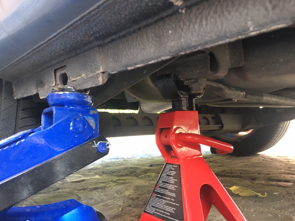

Je me suis occupé des amortisseurs hier. J'ai pris des KYB croyant que c'était la monte d'origine. Néanmoins, j'ai démonté des TRW. Je ne suis donc pas sur si les TRW ont près de 210 000 km ou s'ils ont étés remplacés en cours de route. Ça s'est plutôt bien déroulé:
Levage
Levage
Comme d'habitude avec les IV, où lever? J'ai posé mon cric sous la feuillure là où il faut et la chandelle sous le point d'ancrage du train arrière. Je me suis dit que ce serait suffisamment solide et j'avais raison. Malgré tout, je n'avais pas très confiance donc j'ai laissé le cric en appui sous la feuillure et fait un côté après l'autre.

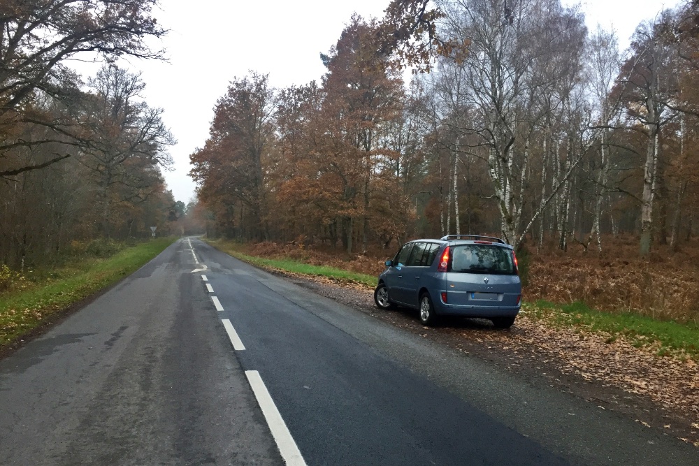

Je vous laisse deux clichés pris lors d'une petite balade en vallée de Chevreuse dont j'avais bien besoin!
Demain, le bestiau va avaler les kilomètres sur la route des vacances et il a intérêt à tenir le coup! 8)

Après cette petite inspection, démontage des passages de roues. J'ai du sortir entre 500 gr et un kg entre les deux côtés. Je vous passe les photos des araignées...
Par contre si quelqu'un connait l'utilité des sacs plastiques remplis de mousse expansive ( :?: ), je suis preneur! :wink: J'imagine que c'est pour le bruit mais tout de même, je n'ai jamais vu ça et trouvé le montage curieux!
Je ne sais pas si tu as eu ta réponse depuis ? Ces mousses servent effectivement pour l'isolation phonique dans les pare boue mais également d'absorbeur de choc semble-t-il, sur les modèles plus récents que j'ai pu cotoyer (Espace V, Talisman, Mégane IV...) les ailes en sont remplies (2-3 blocs généralement)

Pas de réponse définitive mais des hypothèses dont celle que tu évoques. J'ai ces sachets de mousse collés à l'intérieur des pare-boues et dans les ailes avant (entre l'aile plastique et la carrosserie en fer) j'ai des blocs de polystyrène gris foncé.
