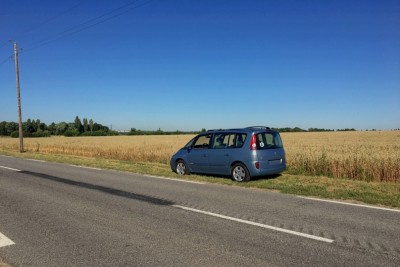

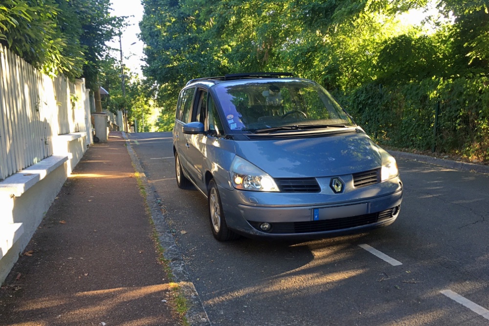

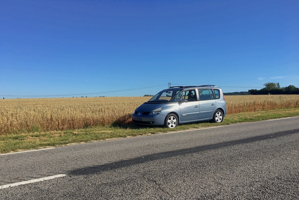

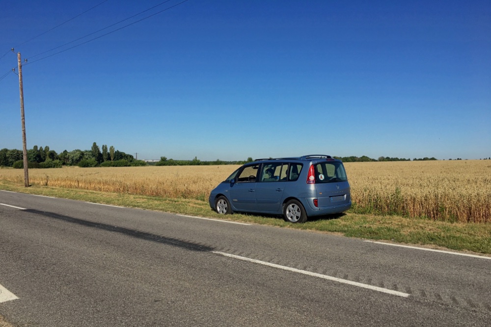

Depuis dimanche mon Espace est de nouveau roulant! Merci à tous pour les conseils et la participation à ce merveilleux forum, ça motive!
J'ai commencé par un essai routier réduit, claquements désagréables. Devinez quel c*n avait oublié de serrer les biellettes de barre stabilisatrice avant de partir. Heureusement vite résolu roues au sol puis essai plus poussé, plus de bruit, un régal.
Le lendemain, c'est à dire lundi, je suis parti tôt faire le plein et un essai routier complet. Pour ceux qui connaissent, je fais l'aller retour entre l'est des Yvelines (à côté de Saint-Germain-en-Laye) jusqu'à Epône par Maule et des petites routes de campagne, 80 km bien agréables. Par contre la moisson est déjà bien entamée dans les plaines de Versailles.
Ayant pu voir de mes propres yeux les pièces qui tiennent le moteur calé, je m'étais promis de ne pas trop pousser. Promesse rompue après 30 km , le moteur a retrouvé une pêche d'enfer qui lui manquait , de 800 à 5500 trs/min.
J'ai de la chance, le para est déjà presque bon, juste un peu d'ajustement à prévoir.
J'ai aussi isolé la source de ma secousse: l'anti-couple supérieur! Je n'avais pas percuté en voyant les dégâts sur celui-ci, telle était l'ampleur de la secousse. Je pensais que ça venait forcement de la roue ou la suspension. J'ai commandé la pièce mais elle ne sera pas là avant le gros trajet qui attends le 'space samedi. Je pense donc profiter du compte Amazon Prime de mes parents pour me faire livrer une résine/du polyuréthane pour combler les espaces dans le SB, peut-être en noyant des entretoises dedans, pour rendre le trajet plus agréable. (Et juste ce trajet, c'est bien évidemment une "solution" temporaire)
Je n'ai pas de bonne photo du SB, on l'aperçoit dans une que j'avais posté au début de l'aventure distribution, il est complètement déchiré. J'aurais du le commander à ce moment là, je ne suis pas sur de ce qui me passait par la tête. On va dire la chaleur.
Malgré ces petits soucis je suis très, très content de retrouver mon monospace et six amies sous ma main droite! Encore une fois, merci au forum, une mine d'infos, de motivation et d'inspiration!
Une dernière photo:

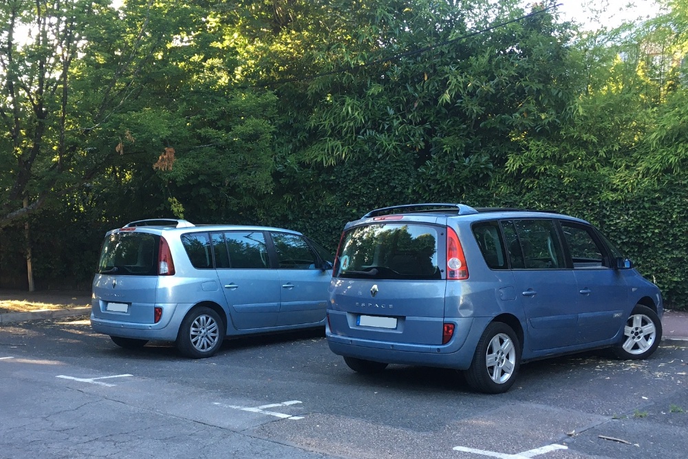

Si tu passes dans le nord près de Lille dit moi quoi lol , tu pourras voir mes V6 et mon pauvre 2.0 TLeJeune6troeniste a écrit : ↑13 juil. 2022, 21:38 Bonjour,
Merci!
Bien entendu je n'hésiterai pas! Même si je sens que c'est cuit pour cet été Si je peux partir en vacances, ce sera Sud Est (la famille) ou dans le Grand Gnôôôrd (la fraicheur au Nord de la France et même de la Belgique ) Inversement, si tu viens sur Paris fais moi signe! Ce serait avec plaisir
De la famille
De la famille
- Messages : 1788
- Localisation : Un peu paumé
Re: La troisième vie d'un Espace IV 2.0T
Salut!
Comment ça pauvre?? Ça valait tout de même 35 000 cacahouètes à l'époque! (Trouvé sur l'argus, 33 550€ mais la mienne a la peinture métal et le toit ouvrant, soit 35 670€!! La tienne a ça aussi je crois.)
Merci pour la proposition, c'est sympa! Si c'est possible, MP! Et idem dans l'autre sens !
- Messages : 5565
Oui mon 2.0 T est de bonne facture, quand Je dit pauvre c'est au sens de se qu'en a fait mon frangin (véhicule prêté ) frotter tout le côté gauche, bon ça se n'est rien encore ça se refait, le pire c'est l'inversion de polarité qu'il a subit, lors d'un "boost" se qui a engendrer beaucoup de casse électronique, la il démarre et roule aujourd'hui mais il restera beaucoup de trucs à faire, l'uch à remplacer, le contacteur tournant hs , les essuie glace qui on décidé de ne plus fonctionner, la marche arrière qui fonctionne que si l'essuie glace arrière tourne ? , un soucis sur le circuit de pompe à eau, la ventilation hs , le compresseur de climatisation hs, le boîtier abs hs et le frein de parking hs ,je pense avoir fait le tour.LeJeune6troeniste a écrit : ↑14 juil. 2022, 20:36 Salut!
Sinon c'est un beige angora 168.000km avec un intérieur phase 2 provenant d'un expression finition cuir noir ( oui le miens avait l'alcantara hs )
N'hésite pas à me mp je te joindrai mon numéro et mon fb , je n'ai pas encore décidé de sont sort à se 2.0T , surtout après avoir été délester de 1600€ juste pour le faire redémarrer chez Renault et le récupérer avec tout les défauts cité au dessus
Bon la suite en MP je ne vais pas pourrire ta page lol

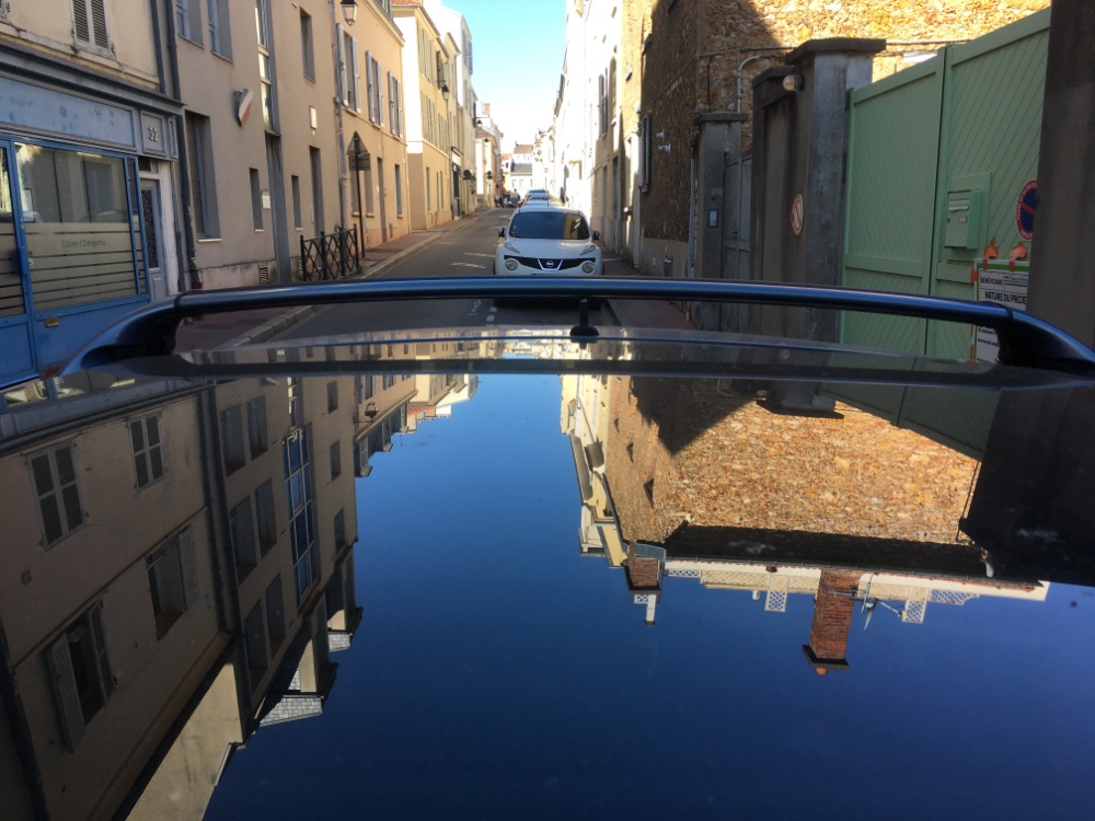

Ce matin j’ai aussi bardé les vitres de Rainex. C’est moi ou ça sent la viande?
- trej
- Messages : 204
- Inscription : 15 août 2021, 21:20
- Année : 2022
- Localisation : 22
C'est toi

J'ai déjà eu des échos comme quoi le RainX avait une odeur particulière mais le coup de la viande c'est la première fois que je l'entends
Il paraît que c'est un très bon produit hydrophobe, mais plutôt pour une utilisation hivernale du coup... A moins que cela permette de réduire les traces de moustiques sur le parebrise en été ? (pas encore testé...)
