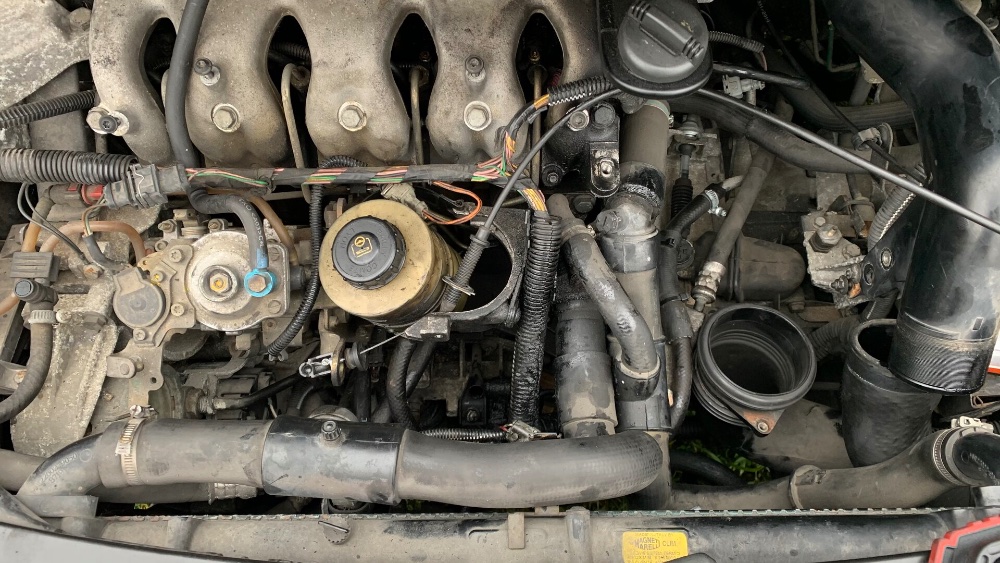

Première intervention sur le III : remplacement du démarreur 8)
J'en ai trouvé un d'occase à quelques kilomètres de chez moi, déjà démonté et testé pour 30 balles ! (Celui de droite)
L'opération m'aura pris toute une aprèm (de 14h à 20h), comme d'hab terminée dans la nuit à la lumière du télephone :lol:
On peut tout faire par en haut mais il ne faut pas avoir de trop grosses mains, pour ceux qui voudraient se lancer dedans il n'y a besoin que d'outils classiques (petit cliquet et moyen cliquet avec leurs douilles et rallonges, des clés plates et tournevis peuvent aider) les circuits de refroidissement et direction assistée n'ont pas besoin d'être vidangés même si ça doit faciliter l'accessibilité pour ceux ayant de grosses mains...
Il m'a fallu sortir la boite à air avec son support métallique et le débitmètre, les durites de suralimentation, la jauge à huile avec son support et le renfort métallique entre la pompe de DA et le bloc.
Voici ce que ça donne :
Il y a également un carter de protection en plastique autour du démarreur qu'il faut idéalement sortir, n'ayant pas le bon embout torx je me suis débrouillé en enlevant les deux vis du haut puis en le rabattant vers l'avant, ainsi on a suffisament d'espace pour passer.
Ensuite en décalant le bocal de DA puis en déconnectant le câble d'accélérateur on a finalement accès au démarreur, maintenu par une patte métallique à l'arrière prise sur le bloc, deux boulons côté boîte et un côté moteur sous le solénoïde
Constat sans appel, après test sur une batterie l'ancien démarreur était collé de chez collé, rien à faire
Procédure inverse pour remettre le nouveau en place, et en terminant le remontage horreur, le clips de fixation du câble d'accélérateur qui me reste dans la main, brisé en deux...:oops:
Il m'avait déjà semblé faible au démontage, et bien maintenant je me retrouve avec une pédale au fond et l'impossibilité d'accélérer...
Heureusement maintenant le moteur démarre, au quart de tour même ! Et vu le couple du 2,2L, aucun souci pour le déplacer à l'embrayage :mrgreen:
Voilà ou je m'en trouve avec ce III, il est déjà autonome pour ses déplacements (à faible allure), c'est un bon début !
Prochaine étape nettoyage intérieur, les sièges sont irrécupérables mais la moquette devrait être rattrappable. Il y a aussi un paquet de bazar à dégager dans les bacs de porte et des cartons non identifiés qui sont restés dans le coffre depuis le sauvetage :!:

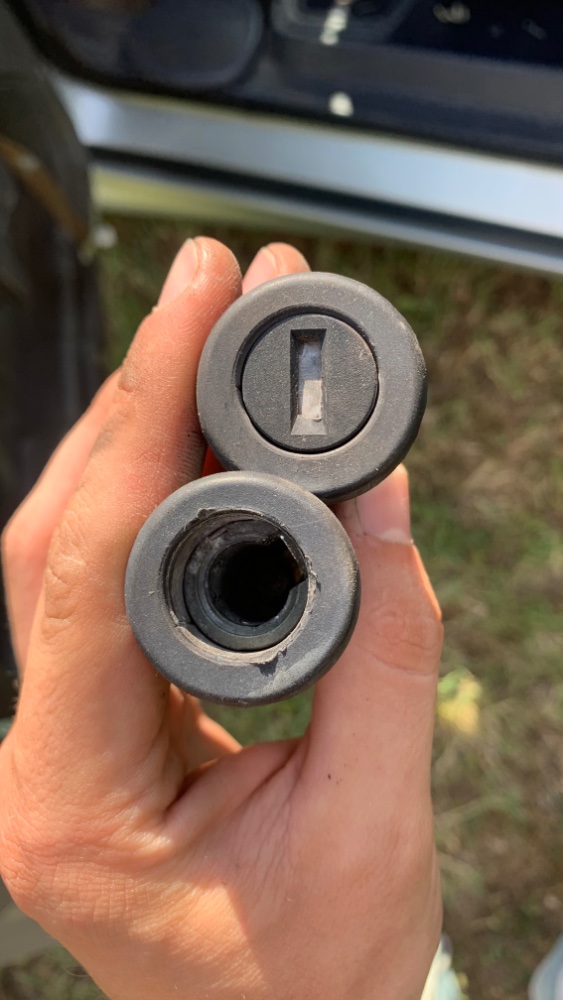

Ainsi part je me suis ensuite lançé dans le remplacement du barillet de porte conducteur complètement explosé pour en installer un nouveau, l'opération s'est révélée assez simple, et le panneau de porte vraiment facile à démonter, aucun clip, seulement des bonnes vieilles vis torx et un système de déconnexion de la poignée de porte bien pensé, un régal :)
Petite surprise au démontage :
une éponge de cuisine logée entre le panneau et la canalisation d'air, probablement pour atténuer une vibration désagréable -> laissée en place lors du remontage (dans le doute)
L'installation fonctionne, mais pas de centralisation quand on tourne la clé, seule la porte conducteur se verrouille, ce qui est peut être normal..? Comme le plip ne fonctionne pas non plus (la lumière s'allume à la télécommande mais rien ne se passe) je dois utiliser le bouton au plafonnier avant de descendre afin de verrouiller tous les ouvrants, puis verrouiller la porte conducteur manuellement avec la nouvelle clé.

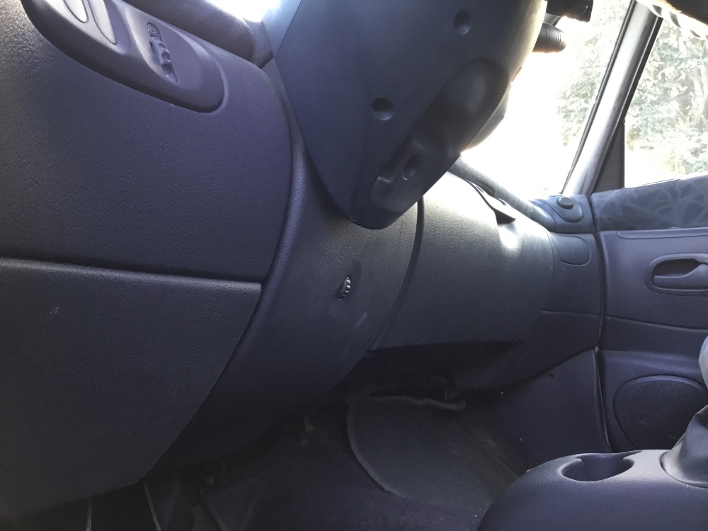

En attendant la suite : petite question du soir, a quoi peut bien servir cette molette sous le volant ?
Je l'ai repérée en dévissant le panneau de porte, ce n'est pas le réglage des phares puisque celui-ci se trouve plus haut sur la gauche, peut être servirait-elle à fermer le volet de ventilation aux pieds ? Ce serait du jamais vu mais je ne trouve pas d'autre explication..?

:idea: .... un rhéostat d'éclairage :?:
Messages : 9045
Re: [Mat-155] Espace III 2.2DT Alizé
bin oui.. simplement le réhostat de luminosité des instruments de bord.

grostoto a écrit : 10 juin 2023, 22:21 bin oui.. simplement le réhostat de luminosité des instruments de bord.
+1, tu peux facilement voir si ça fonctionne en mettant les phares même en plein jour, et avec le rhéostat au mini tu ne verras plus ton affichage au TdB.
Pour la clef, je te confirme qu'elle n'enclenche pas la centralisation :wink:

Merci pour vos réponses, effectivement c'est bien une molette de réglage pour la luminosité du TDB !
Testé hier soir, fonctionnement OK, l'occasion de remarquer que par contre les témoins de veilleuses et feux de croisement n'étaient plus opérationnels ! J'ajoute cela à ma liste de bricoles à réparer, sûrement deux ampoules...

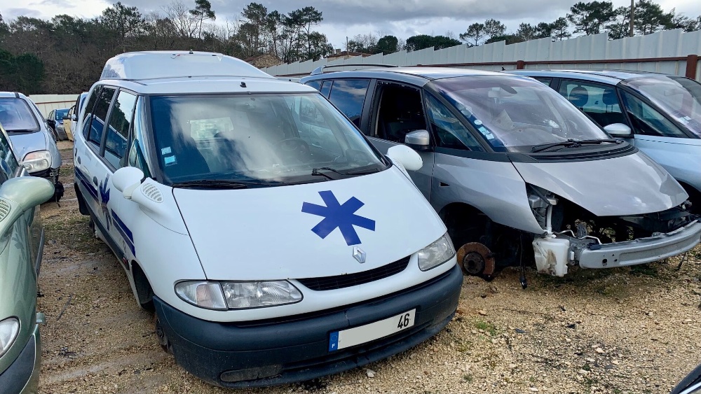

Or cette semaine il a du reprendre du service de manière un peu précipitée après qu'un ami de passage soit tombé en rade en venant à la maison avec sa R25. Pour une bête goupille de cardan mal remise il s'est retrouvé avec des vitesses dures à passer à 3km de la maison, en y regardant de plus près son cardan s'est en fait partiellement déboité et la boîte s'est progressivement vidangée toute seule le long du trajet depuis les Pyrénées...
Bref pas possible de repartir en l'état et pas l'outillage pour réparer cela sur place, j'ai donc proposé de lui prêter une voiture pour redescendre.
Le souci ? Dans celles qui dorment à la maison je dois garder le IV car besoin d'un 7 places dans les jours à venir, la BX est en panne hydraulique et la Safrane sirote allègrement 10L/100km de SP en plus de tous ses problèmes annexes. Reste un seul prétendant à ce job, le III qui fait pâle figure en attendant l'attention nécessaire à l'obtention de son CT, Bingo, cette mission sera pour lui !
En guise de déverminage il lui a donc été confié la tâche de redescendre dans les Pyrénées pour prendre le rôle de "daily" de la R25 durant les jours/semaines à venir le temps que celle-ci soit de nouveau opérationnelle.
Il y a de ça quelques jours il a donc brillamment encaissé les 250km de route ainsi qu'un CT express pour être en règle à cette occasion, pointant du doigt plusieurs défauts auxquels je m'attendais : ligne d'échappement trouée à plusieurs endroits, pneus à remplacer et train AV à revoir (1 rotule, 2 biellettes axiales, 1 triangle et 1 biellette de barre stab' pointés du doigt). Il semblerait aussi que le moteur fonctionne en atmo (ce que je suspectais déjà) car aucun ressenti du turbo et l'engin se traine pas mal...
Comme attendu, beaucoup de boulot à prévoir sur cet Espace, tant qu'à faire je vais tenter de combiner tout ça dans les deux mois à venir afin d'éviter d'avoir à repayer un CT complet une nouvelle fois.
En attendant le trajet s'est déroulé sans encombre et il rend actuellement bien des services à l'ami en question qui, bien que sa R25 soit de nouveau d'aplomb va le grader encore une petite semaine parce que quand même c'est bien pratique un Espace :mrgreen:

Niveau puissance j'ai levé le capot et depuis il y a du mieux ! L'amortisseur entre le bloc moteur et la patte de fixation du câble d'accélérateur butait dans la pompe à injection empêchant de mettre les gaz à fond, j'y avais déjà touché quand la pédale d'accélérateur était devenue inopérante après le changement de démarreur mais ce n'était apparement pas suffisant. Impossible de trouver comment l'installer correctement, pour l'instant je l'ai enlevé !
Malheureusement je n'ai pas pu pousser suffisamane les tests pour confirmer que c'était bien la cause de mon manque de puissance...

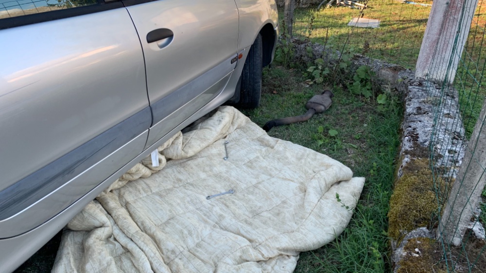

Ironie du sort en sortant du jardin aujourd'hui j'ai perdu le silencieux d'échappement arrière -> rupture du tube côté silencieux central. Arrêt direct vu qu'il trainait, sorti de ses silentblocs au bord de la route je suis allé le poser au garage, son absence ne fait pas vraiment de différence à l'oreille !
Je m'arrête ensuite charger quelques affaires, repars et 300m plus loin c'est en amont du silencieux que la ligne se démanchonne cette fois-ci -> catalyseur qui traine parterre -> demi tout et retour à la maison.
J'attrappe deux clés de 13mm et une vieille couverture pour me rouler dessous, les boulons ne sont pas grippés, il sort en 5min !
A l'oeil il me semble plutôt correct intérieurement, pas trop bouché par la suie :
Cette fois-ci par contre ce n'est plus la même histoire, l'echappement libre se fait bien entendre en accélération et le turbo souffle au lâcher de gaz, de quoi laisser quelques passants perplexes (heureusement je n'allais pas loin).
Je crois qu'ils ont un peu trop trop trifouillé les raccords au CT, c'est un coup de chance que cela ne me soit pas arrivé dimanche soir sur l'autoroute, sortir pour ramper en dessous par les pluies torentielles qu'on a eu ça n'aurait pas été la même histoire !

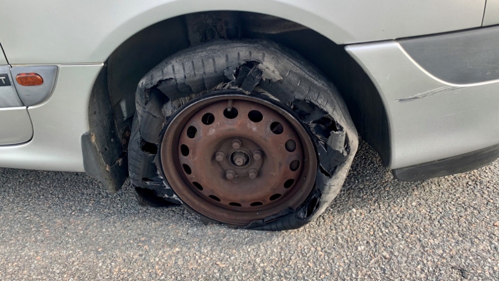

En parlant de pneu, il m'a quand même fait un caprice en fin de parcours à moins de 100km de la maison, et pas des moindres puisque le pneu AVD à littéralement explosé durant la 11ième heure de route alors que j'étais sur la voie de droite à 100km/h. Sa pression était bonne et au toucher il n'était pas plus chaud que ça... ais-je roulé sur quelque chose sans faire attention ? Ou est-ce simplement l'usure + le roulage prolongé ? C'est vrai qu'il n'était pas beau (signalé au CT) et que je lui ai fait parcourir son kilométrage de l'année 2022 en une seule journée, c'était peut être un peu osé...
Je m'en sors bien, tombé en panne juste au niveau d'une bretelle d'entrée j'ai pu me rabattre rapidement sur la BAU et faire une petite marche arrière pour installer la roue de secours en sécurité loin des voies. Lors de l'éclatement il est resté très stable et contrôlable, pas de quoi se faire peur, dans la bataille j'aurais seulement perdu l'enjoliveur qui a éclaté, aucun autre dégât par chance :
Le système de roue de secours était légèrement grippé mais j'avais le nécessaire avec moi ! J'ai ensuite repris la route jusqu'à la maison à allure encore plus pépère sur ces 80 derniers kilomètres pour switcher avec le IV afin de terminer la mission direction Bordeaux. Et bien sûr, il n'a pas démarré...
