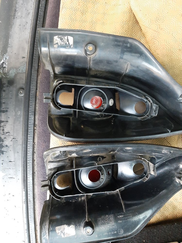

Hier c'était changement d'ampoule de feux de recul, j'en ai donc profité pour nettoyer (grossièrement) les optiques.
Je me suis rendu compte d'une différence entre les deux optiques, au niveau de l'ampoule du milieu :
Une sorte de glace supplémentaire. Est-ce normal de ne l'avoir que d'un côté ?

Pour ta question sur les feux je n'ai pas de réponse exacte à te donner mais c'est une caractéristique que j'ai retrouvé sur le bandeau arrière de ma Safrane (phase 1) en remplaçant une ampoule d'antibrouillard :
Il y a deux emplacements (un de chaque côté) avec deux porte ampoules et chacun leur ampoule respective. Cependant côté passager lorsqu'on regarde à l'intérieur du bandeau on voit une sorte de cache opaque au fond qui bloque la lumière.
Résultat les deux ampoules fonctionnent mais quand on les allume il n'y en a qu'une de visible derrière la voiture une fois tout remonté :roll:
Comme la norme n'exigeait qu'un seul antibrouillard AR à cette époque pas de souci, mais c'est un peu bête d'avoir tout le système derrière (fonctionnel en plus) pour ne pas en tirer parti :|
Il est possible que suite à une question de législation ils aient fait de même sur l'E3..?
:idea: .... dans ce cas retirer l'ampoule serait logique :wink: :?:
C'est une drôle d'idee ça dis donc. Il me semblait pourtant qu'en général l'idée est de diminuer les coûts plutôt que de les augmenter :lol:
Dans le cas de mon phare, c'est au niveau du feu (partie rouge) de l'optique. Donc étonnant, mais pas "grave" puisque lorsque les feux sont allumés ils éclairent aussi bien des deux côtés !
