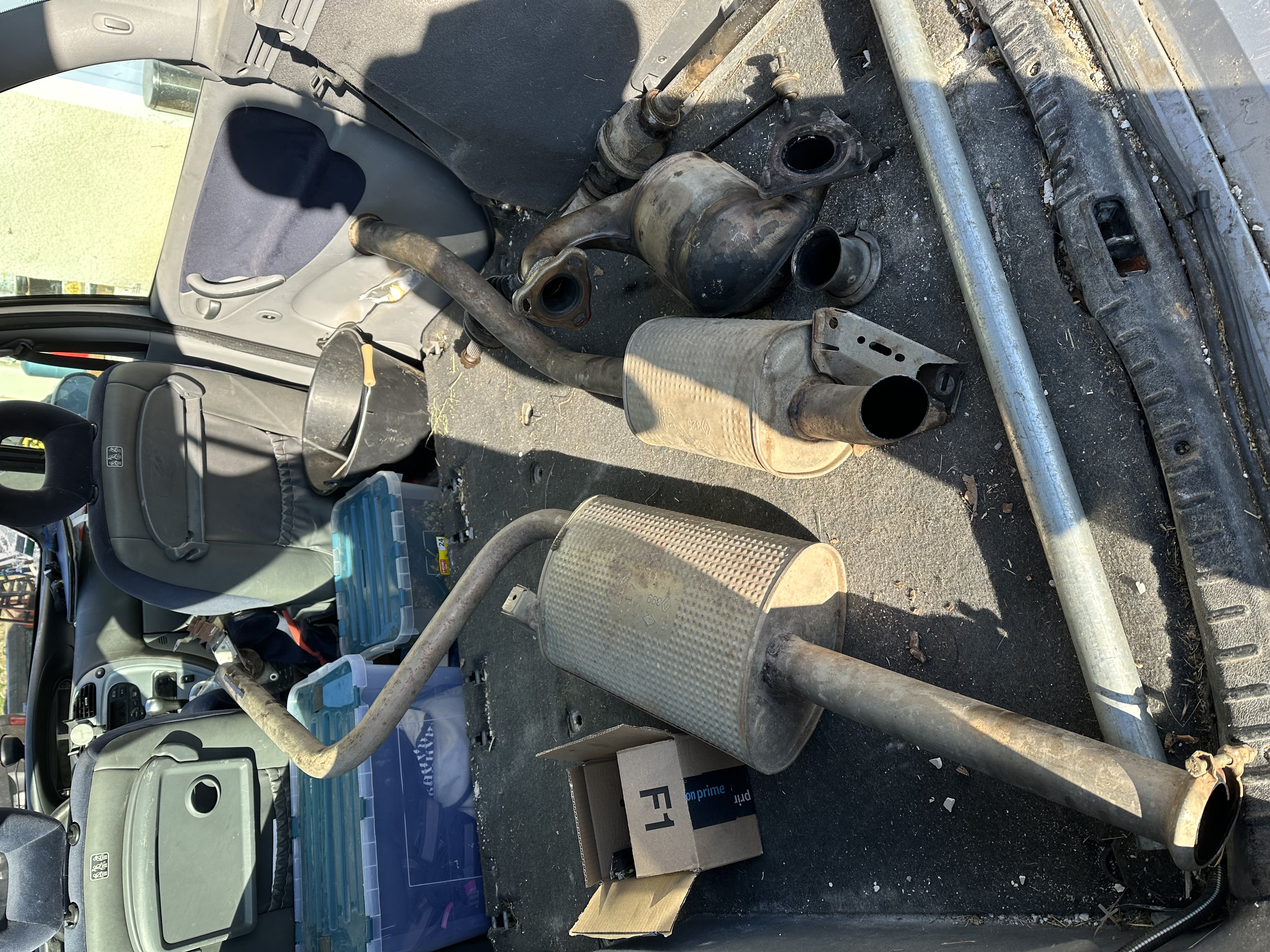

J’ai pu retirer le cardan qui gênait le passage du catalyseur. Il me reste à reculer un peu la ligne d’échappement et il devrait descendre tout seul.

La ligne complète est enfin descendue, et part cet après midi chez un voisin qui a un garage auto pour une inspection minutieuse, nettoyage, vidage, je sais pas encore je vais étudier cela avec lui.
Pour ceux qui se posent la question, pour le retirer il faut donc retirer le cardan passager, reculer un peu la ligne d'échappement, les colliers qui le tiennent en place évidemment, et il peut passer par en dessous.
J'en profite pour changer les silentbloc, j'ai un soufflet de cardan à changer aussi au passage et quelques rotules qui semblent fatiguées
