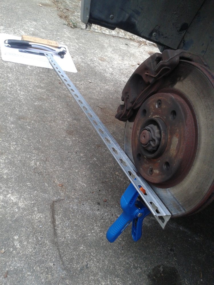

sigma a écrit: Mais je n'ai jamais vu personne prendre cette mesure avant de changer une rotule, à chaque fois c'était "comptage des tours".
Voici un cliché de la manière que bigdaddy a effectué son réglage d'une rotule sans compter les tours.
A y regarder de plus prés, c'est vrai que la longueur importe peu, le départ étant l'axe de la rotule... enfin normalement. :)

@Baccaronze, en effet se fier aux tours... c'est olé olé.
Surtout que j'ai eu beau regarder de près la rotule "malade", impossible d'y trouver un quelconque marquage. Donc impossible de commande la même.
@bédouin, c'est pour ça que je pensais mesurer en appui sur le contre écrou d'un côté, et sur le porte fusée de l'autre.
en étant pile dans l'axe de la bielette. Quitte à tracer à la pointe des repères pour me replacer au même endroit à la repose.
Avec un pied à coulisse éléctronique très précis.
Ensuite mesurer l'épaisseur du contre écrou d'origine et celle de celui de remplacement pour ne pas se faire avoir par le contre écrou lui-même :roll:
Sinon c'est pas évident de déterminer le centre de la rotule par dessous comme ça... ni d'évaluer la longueur du filetage à revisser si justement on a un autre modèle de rotule avec une longueur dispo différente de celle d'origine.
En combinant mesures + l'astuce de Grostoto je me dis que ça devrait être pas trop mal dans les clous.
