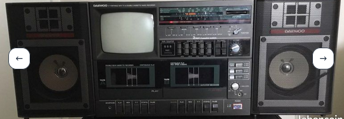

Ensuite si tu as la folie des grandeurs "vintage", il a aussi existé ce genre de truc beaucoup plus complet ( effet sensation garanti quand tes passagers verront ça!):
Les HPs sont amovibles, prêt à être raccordés au système son d'un E4 :lol:
