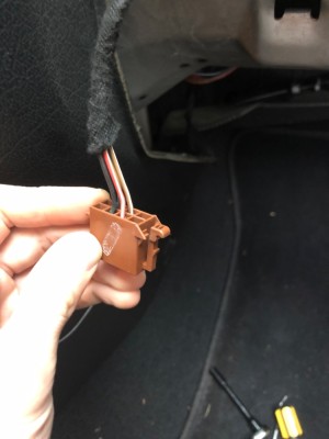

Quelle tête a le connecteur que tu cherches?
Si tu as un lien clair...
Parce que quand je parle de montage à la Molex, je pense aux connecteurs des alims ATX de PC.
Mais c'était surtout pour dire que les connecteurs plastique à pins insérées sont à peu près tous dans le même principe.
Sinon Molex c'est une marque qui produit un très grand nombre de connecteurs, comme JST, ou Amphenol etc etc...

Ensuite ouais je vois ce connecteur:
comme dit dans le tuto, c'est un classique pour relier les lecteurs cartes SD en face avant aux CM dans la plupart des PCs.
Donc pas un connecteur présent sur une alim de tour, mais bien dans la tour pour relier ses éléments ensemble.
Ca sera plus simple de trouver une vieille tour et la dépouiller que trouver la ref exacte Molex pour ce connecteur 4 voies.
Ou passer chez un dépanneur PC qui te sortira le bidule à prix modique.
Et côté "entrée" tu prévois quoi?
du minijack stéréo 3.5mm? male ou femelle?
Sachant qu'il vaut mieux un femelle côté voiture c'est un poil plus costaud, quitte à utiliser un cable male-male pour raccorder un appareil...
edit: sinon ce connecteur ressemble aussi à ceux pour les ventilos commandés
https://fr.aliexpress.com/item/10050062 ... in_prod%3A
Mais sur la photo du tuto, ça donne l'impression qu'il faut arriver avec un connecteur male pour se brancher dans la prise rouge du poste...
re-edit: décidemment ce connetcteur...
S'il faut du male pour rentrer dans le poste, il faudrait savoir l'écart entre les pins.
Parce que dans les séries XH de JST y aurait moyen d'avoir un male + femelle avec le cablage pour bricoler une interface.
Par exemple voilà la tête de ces XH (mais y a une tripotée de familles avec des formes et pitch différents...)
https://www.audiophonics.fr/fr/connecte ... 11300.html

Ça ressemble à ça j'ai l'impression !

@Raycop bien vu!
Trouvé en Fr (parce que Digikey c'est US, donc TVA + douanes pour un truc comme ça...)
https://www.amazon.fr/StarTech-com-USBI ... B003HHROBG
Par contre s'il faut effectivement arriver en male sur le connecteur rouge du poste...
là y aura toujours moyen de planter des pattes de diodes ou résistances dans le connecteur noir pour lui faire des pins males qui dépassent.
Mais c'est pas jojo comme connexion automobile...
Cette partie male/femelle n'est quand même pas très claire dans ce tuto...
Alors si tu veux rajouter une extension K7 dans Madeleine. Pourquoi ne pas trouver directement un walkman?
Ca sera beaucoup plus simple que de bidouiller une platine de salon, prévue pour être alimentée en 230V et qui sera beaucoup trop encombrante (surtout la partie transport de bande).
En sortie d'un walkman tu devrais pouvoir attaquer ton ampli cabasse directement. Le walkman a un petit préamp (d'où la possibilité d'y brancher un casque).
Sinon en sortie d'une platine de salon tu risques d'avoir un niveau trop bas pour garder un bon rapport s/n sur l'ampli qui devra beaucoup tirer.
Donc dans ce cas faudrait aussi prévoir de bidouiller un petit préamp pour booster le signal au niveau ligne.

Ce week-end avait été placé sous le signe des travaux dans le domaine audio : Mlle Golf y a eu droit aussi.
Remplacement du connecteur que j’accusais de causer mes soucis entre le poste et les HP.
Quel plaisir de retrouver le son en stéréo et sans coupures en fonction des bosses !
Sinon, je l’ai passée sur le pont au travail. Constat : les freins AR sont à reprendre (une mâchoire colle un tout petit peu, causant un bruit au départ), un amortisseur arrière fuit et la pompe à vélo de l’autre côté ne va pas tarder, les homologues avant ont perdu un soufflet tout comme une des biellettes de direction. Pas mal de pièces à commander donc. Tant qu’à se retrousser les manches, le liquide de frein va être changé : il arrive sur ses deux ans.
La voiture a 302 145 km, ça fait un peu alors, petits soins, beaucoup et souvent !
