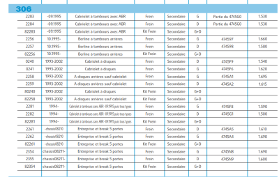

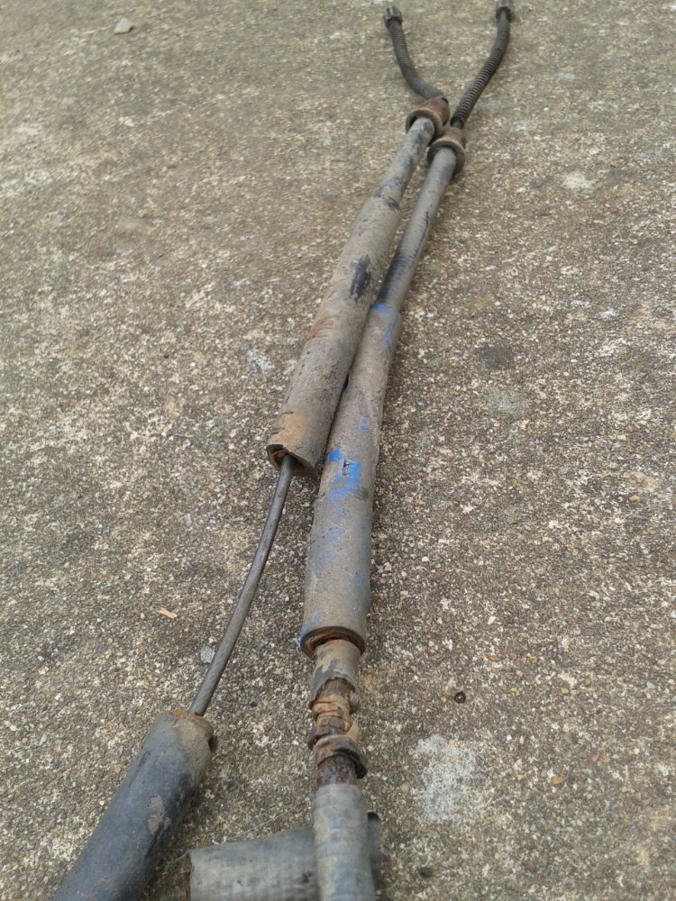

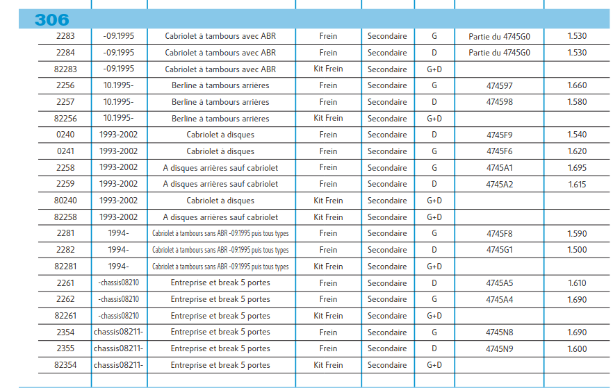

j'ai reçu mes pièces mais je suis pris d'un doute...
Comme j'ai pu constater que la doc PSA correspondant au numéro DAM de ma voiture sort une référence de radiateur non compatible (cf quelques messages plus haut où j'explique ce raccord baillonnette), en l'utilisant pour cette commande j'ai peur d'avoir choisi des cables de mauvaise longueur.
La doc PSA me sort ces refs:
474597 et 474598
J'ai donc commandé du TRW:
GCH1315 et GCH1316, respectivement 1656mm et 1565mm (longueur correspondant aussi aux infos de la doc PSA)
En vérifiant aujourd'hui directement sur le site de TRW avec le numéro SIV, ça me sort d'autres références:
GCH1633 et GCH1634 qui correspondent aux refs OEM PSA 4745A4 et 4745A5
les longueurs sont 1690mm et 1610mm
:roll:
J'ai aussi vérifié sur le catalogue Lecoy qui me semble être une entreprise sérieuse:
Donc pas de berline avant 10-1995 dans leur liste, mais les refs que j'ai trouvé avec le DAM 7462 de ma voiture apparaissent bien pour une berline!
OK chez Lecoy les longueurs sont légèrement gonflées, mais ça reste très proche des longueurs annoncées dans la doc PSA (15mm pour la plus grande différence me parait viable).
En revanche les refs OEM plus longues (4745A4 et A5), sont notées pour les breaks et versions société.
Je prends ça comme une validation de mon choix d'origine, mais ça reste un peu étrange d'avoir tant d'infos contradictoires pour un truc si simple...
Alors comme la 306 a repris du service au quotidien, j'ai beaucoup moins de marge d'erreur... pas question de l'immobiliser plus longtemps que la durée de l'opération.
Est-ce que quelqu'un a une idée de la ref correcte pour ce montage, donc un 306 "sedan" ou "berline 4 portes", pas d'ABS, tambours Bendix...
Quelle misère ces bagnoles, entre les ph1 et les ph2, et les 4 versions de carrosserie + les versions "société"...
D'ailleurs sur le site de TRW la dénomination des types carrosserie n'est pas très claire non plus:
y a des "estate van", mais aussi des "breaks"...
il y a également des "hatchback", et "hatchback van"...
en revanche pas vu de "sedan" ou "berline"... même avec ma recherche SIV.
J'hésite à acheter la paire plus longue, au cas où...
Merci pour vos conseils!
EDIT/ un truc m'inquiète quand même dans le catalogue Lecoy, si on considère que "berline" correspond bien aux berlines (4 portes), hé bien il manque les 306 "normales" dans leur liste...
Ou bien "berline" correspond aux "normales" selon eux... dans ce cas aucun cable pour les sedan 4 portes.

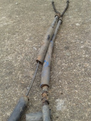

>>> j'ai pu changer ces cables.
Bon ok les vieux étaient vraiment mangés, dans l'esprit de cette bagnole: rouille et encore rouille
Les cables que j'ai monté sont donc les TRW GCH1315 et GCH1316, qui sont donnés comme "paire complémentaire".
Malgré tout il y a une différence de longueur au niveau du bout du cable D, la partie qui se plante dans la fourchette du système de frein dans la flasque est moitié plus courte que les autres bouts de cable.
Bon la longueur générale est dans les clous par rapport au montage/passage du cable.
J'ai trouvé le cable G un poil plus long au niveau de sa gaine, mais pas de la longueur libre qui était un poil plus courte (et donc plus ennuyeux à réengager dans la bielette de frein à main côté tambour... franchement très très juste la longueur là ).
