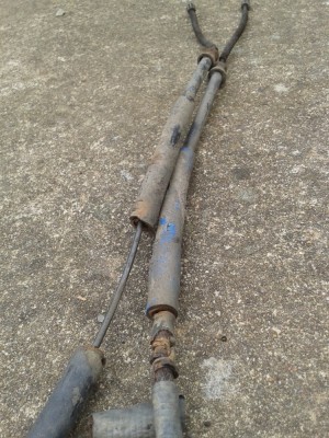

j'ai reçu mes pièces mais je suis pris d'un doute...
Comme j'ai pu constater que la doc PSA correspondant au numéro DAM de ma voiture sort une référence de radiateur non compatible (cf quelques messages plus haut où j'explique ce raccord baillonnette), en l'utilisant pour cette commande j'ai peur d'avoir choisi des cables de mauvaise longueur.
La doc PSA me sort ces refs:
474597 et 474598
J'ai donc commandé du TRW:
GCH1315 et GCH1316, respectivement 1656mm et 1565mm (longueur correspondant aussi aux infos de la doc PSA)
En vérifiant aujourd'hui directement sur le site de TRW avec le numéro SIV, ça me sort d'autres références:
GCH1633 et GCH1634 qui correspondent aux refs OEM PSA 4745A4 et 4745A5
les longueurs sont 1690mm et 1610mm
:roll:
J'ai aussi vérifié sur le catalogue Lecoy qui me semble être une entreprise sérieuse:
Donc pas de berline avant 10-1995 dans leur liste, mais les refs que j'ai trouvé avec le DAM 7462 de ma voiture apparaissent bien pour une berline!
OK chez Lecoy les longueurs sont légèrement gonflées, mais ça reste très proche des longueurs annoncées dans la doc PSA (15mm pour la plus grande différence me parait viable).
En revanche les refs OEM plus longues (4745A4 et A5), sont notées pour les breaks et versions société.
Je prends ça comme une validation de mon choix d'origine, mais ça reste un peu étrange d'avoir tant d'infos contradictoires pour un truc si simple...
Alors comme la 306 a repris du service au quotidien, j'ai beaucoup moins de marge d'erreur... pas question de l'immobiliser plus longtemps que la durée de l'opération.
Est-ce que quelqu'un a une idée de la ref correcte pour ce montage, donc un 306 "sedan" ou "berline 4 portes", pas d'ABS, tambours Bendix...
Quelle misère ces bagnoles, entre les ph1 et les ph2, et les 4 versions de carrosserie + les versions "société"...
D'ailleurs sur le site de TRW la dénomination des types carrosserie n'est pas très claire non plus:
y a des "estate van", mais aussi des "breaks"...
il y a également des "hatchback", et "hatchback van"...
en revanche pas vu de "sedan" ou "berline"... même avec ma recherche SIV.
J'hésite à acheter la paire plus longue, au cas où...
Merci pour vos conseils!
EDIT/ un truc m'inquiète quand même dans le catalogue Lecoy, si on considère que "berline" correspond bien aux berlines (4 portes), hé bien il manque les 306 "normales" dans leur liste...
Ou bien "berline" correspond aux "normales" selon eux... dans ce cas aucun cable pour les sedan 4 portes.

Bonsoir Régis,
Alors pour moi, question terminologie, sedan = berline. En anglais britannique, le terme plus souvent utilisé pour désigner une carrosserie à quatre portes est "saloon". Saloon, sedan et berline, ça doit être la même chose.
En anglais britannique comme en anglais américain, le terme "hatchback" désigne une auto avec un hayon, qu'elle ait trois ou cinq portes en français. On a donc "two-door hatchback" ou "four-door hatchback" pour préciser la chose. Parce que non, le hayon ne compte pas pour porte en Albion.
"Estate" désigne la carrosserie dite "break" en français... mot qui ne qualifie aucune carrosserie anglaise de ce côté ou de l'autre de l'Atlantique. L'anglicisme c'est merveilleux, surtout quand il sort de nulle part :roll: C'était bon pour frimer quand cette carrosserie s'est faite à la mode.
Est-ce que "estate van" désignerait ce que nous appelons commerciale chez nous ? Pour moi ce serait tout bonnement "van", ou "panel van" s'il y avait ablation du vitrage arrière. Je ne sais pas si ça existait sur 306.
Maintenant, est-ce que ces fabricants maîtrisent la terminologie ? Parce que si je connais la France et les français, je me dis qu'on est devant l'occasion d'un beau cafouillage :lol: Possible aussi que le vocabulaire employé dans ma famille ne correspond pas à 100%, ce ne serait pas la première fois. On est après tout expat depuis des générations Tu sais que je n'ai moi même jamais vécu ni sous l'Union Jack, ni aux States.

salut Raphaël
oui je connais aussi cette terminologie dans le même sens que toi.
D'où ma confusion...
D'autant plus que les sites de fabricants où j'ai regardé sont allemands ou anglais :roll:
Par contre un truc qui est sûr c'est qu'en 3, 4, 5 portes, l'empattement est le même (il me semble que le "break" est aussi similaire mais c'est à vérifier)!
Donc théoriquement la distance entre le levier et les tambours est aussi la même sur les 3 versions, dont cette "hatchback" hayon qui est la "normale" et la plus répandue.

J'aurais tendance à faire confiance à la doc constructeur. Tu n'as pas un revendeur local qui pourrait confirmer ?

@Raphaël: en principe les revendeurs ont les mêmes outils de recherche que moi, mais en plus je prends le temps de chercher sur les sites des fabricants "aftermarket" (histoire de voir ce qu'ils donnent, eux, comme compatibilité avec leurs versions des pièces).
Puis il n'y a pas de comptoir pièces local, tout ça est dans un rayon de 30/45km.
Ce dont j'ai l'impression, car ce que je pense est basé sur des indices pas très clairs, c'est que la version que j'ai commandé avec les refs OEM que je trouve sur catcar et le soft DocBackup PSA (offline donc), devrait correspondre pour un montage sans ABS.
Et les versions de cables plus longs devraient être pour un montage avec ABS.
Je vois ça sur les sites de vente, oscaro et misterauto le mentionnent pour deux modèles de deux marques différentes (dont TRW).
Mais sur le site TRW pour les mêmes pièces, il n'y a aucune info conernant l'ABS, uniquement les correspondances OEM et longueurs.
Ce qui complique le truc, c'est que cette 306 particulière est sortie dans les deux premières semaines de production des ph2.
Les docs la concernant sont du genre papier scanné grossièrement, et c'est vraiment un enfer pour les schémas éléctriques qui sont illisibles à certains endroits.
J'ai pu comparer avec les mêmes docs mais pour une 306 avec un DAM supérieur (4 mois plus jeune que ma 306), et les docs étaient complètement différentes, dessinées en vectoriel directement, tant méca que éléctricité. Le jour et la nuit...
Donc pas de bol, ma 306 est sortie pile dans les semaines de transition entre les deux phases, et on sait que c'est toujours un peu la cuisine à l'arrache dans les usines à ces périodes là :roll:
@grostoto: merci beaucoup par avance!

>>> j'ai pu changer ces cables.
Bon ok les vieux étaient vraiment mangés, dans l'esprit de cette bagnole: rouille et encore rouille
Les cables que j'ai monté sont donc les TRW GCH1315 et GCH1316, qui sont donnés comme "paire complémentaire".
Malgré tout il y a une différence de longueur au niveau du bout du cable D, la partie qui se plante dans la fourchette du système de frein dans la flasque est moitié plus courte que les autres bouts de cable.
Bon la longueur générale est dans les clous par rapport au montage/passage du cable.
J'ai trouvé le cable G un poil plus long au niveau de sa gaine, mais pas de la longueur libre qui était un poil plus courte (et donc plus ennuyeux à réengager dans la bielette de frein à main côté tambour... franchement très très juste la longueur là ).
Mais étrangement je n'ai pas galéré pour rien!
Effectivement la dépose des tambours avec ces garnitures peu usées s'est passée toute seule. J'ai juste revissé la roue sur le tambour pour avoir plus de force pour dégager le tambour.
Idem pour le raccordement des nouveaux cables dans l'habitacle: la plupart des retours que j'ai lu sur le sujet parlaient de déposer le silencieux intermédiaire ou le pare chaleur, ou les deux!
Bien là je n'ai eu qu'à déposer une vis plastique, qui n'a pas cassé :!: , et dégager un angle du pare chaleur pour glisser le cable dans son passage.
Super facile!
Même pour sortir et rentrer les arrêts de gaine dans les flasques, facile, sans embrouille.
Tapotage avec un chasse goupille pour sortir sans forcer, et au remontage le G est carrément rentré en butée à la main!
OK côté D il a fallu marteler un peu de tous les côtés pendant qq minutes pour que ça arrive à fond. Mais sans bourriner, juste marteau de carrossier léger.
Etonnant!!!
