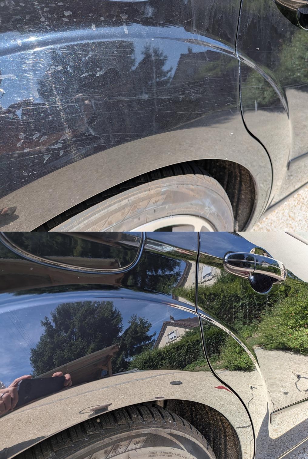

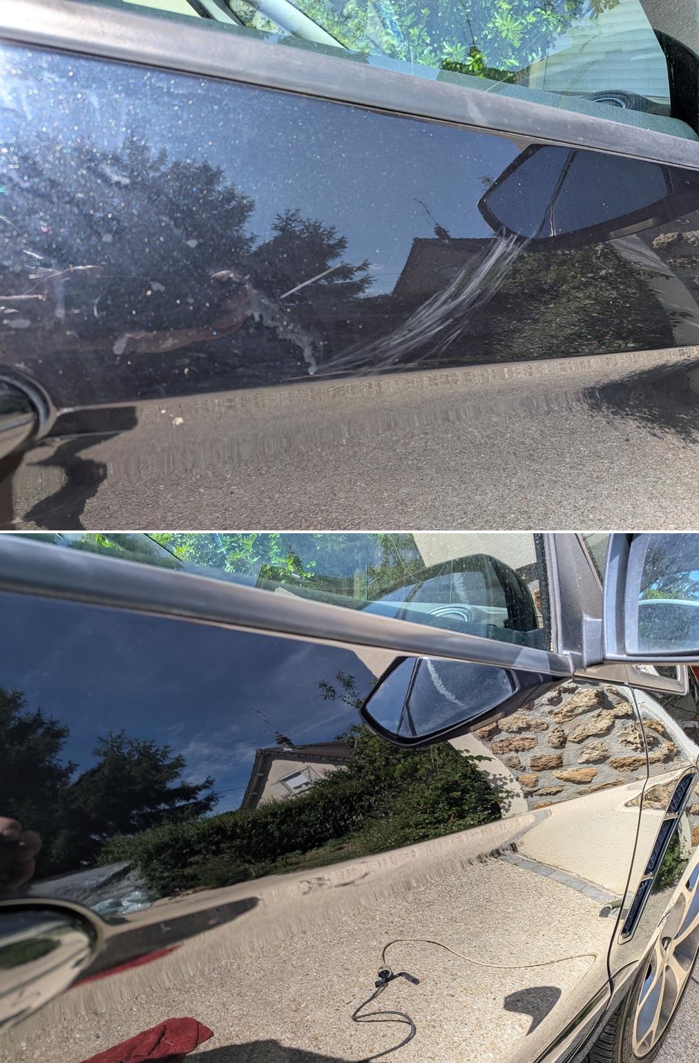

Aujourd'hui, un peu de cosmétique, la carrosserie étant bien rayée
vu que j'ai toujours le matos avec lequel j'ai fait la traction, j'en ai profité pour m'occuper de lui, j'ai fait les latéraux, car vu le soleil pas possible de faire les panneaux horizontaux.
2 avant/après :
C'est vraiment bien revenu
reste quelques endroits ou ca se voit, mais pour un daily qui va prendre des coups de portières sur la parking de la gare, ca suffira amplement
2 avant/après :

Joli résultat après lustrage
Effectivement le noir ressort beaucoup plus maintenant !
