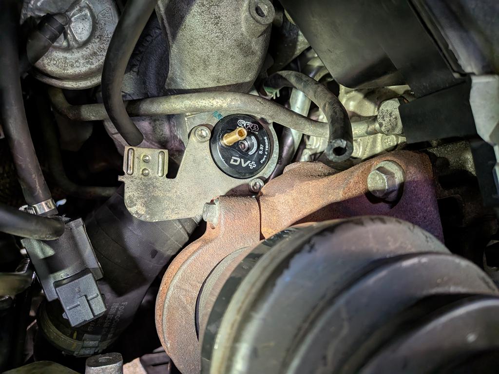

Quelques bricoles dernièrement.
Depuis que j'ai la voiture, j'ai quelques accoups entre 1500 et 2500 tr/min, qui sont à mon avis lié à la pression turbo. Du coup, j'ai remplacé la vanne de recirculation du turbo
Vous noterez la praticité d'accès de la vis du bas
J'ai fait un petit tour ca à l'air mieux. Mais faudra vraiment rouler plus pour confirmer.
