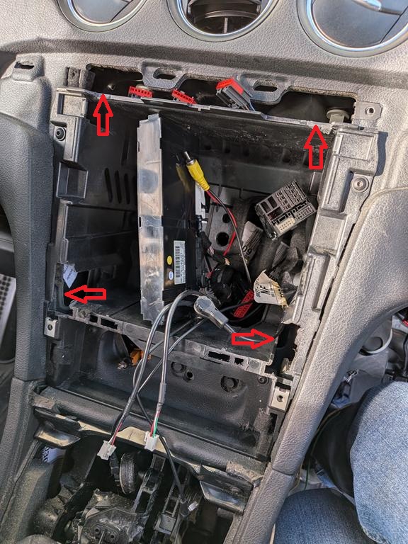

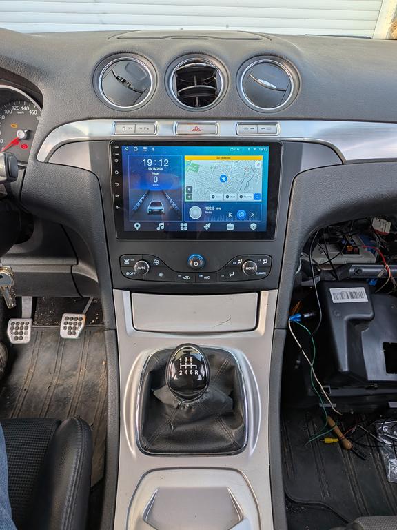

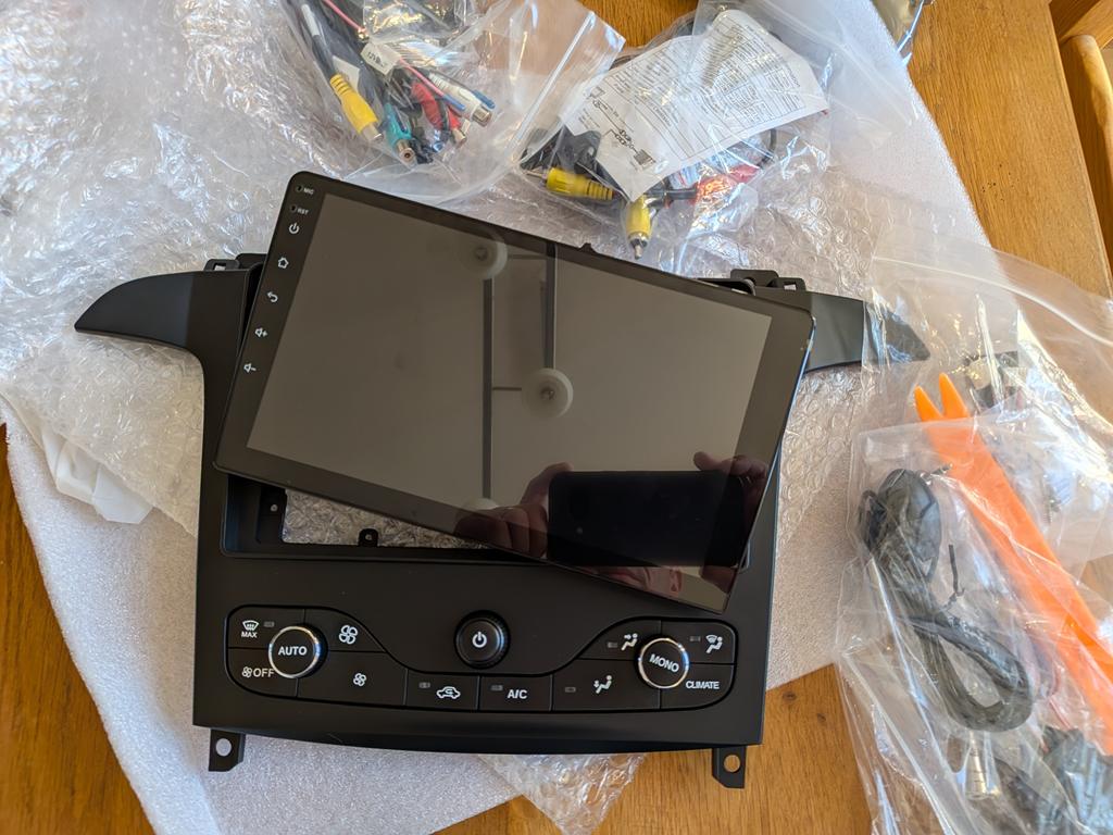

Petit colis arrivé cette semaine :mrgreen:
C'est donc un poste android qui vient en remplacement du poste GPS d'origine. Complexité sur mon modèle, il a d'origine un poste radio/GPS avec les commandes de climatisation intégrées et donc il faut que le modèle de remplacement viennent avec un panneau de commande et qu'il soit capable de communiquer sur le canbus.
Après un branchement à blanc hier soir, ca fonctionne, donc aujourd'hui installation.
Pas mal de boulot, car la platine de fixation d'origine n'est pas adaptée Il est donc nécessaire de découper un peu :poesie:
Ensuite on passe les cables pour que ca débouche dans la boite à gant. Dépose du montant de parebrise pour passer le recepteur GPS et la dashcam.
J'en suis la pour l'instant, reste à passer le cable pour la caméra de recul
et remonter la boite à gant et tout l'habillage qui va avec :mrgreen:
