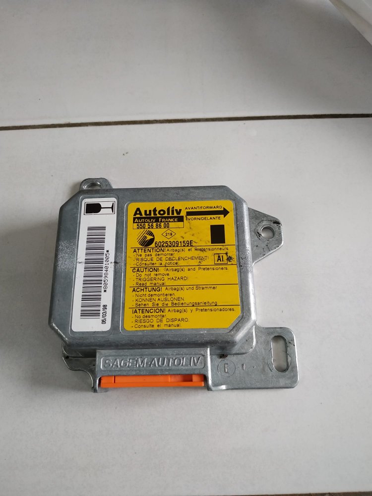

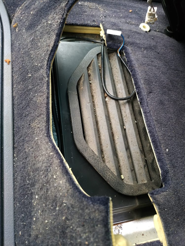

Début des hostilités ce matin, entre 2 averses !
- Batterie débranchée et "baiser des cosses" pour purger les calculateurs, au cas où....
- Démontage siège passager,
- Soudure fils sous siège passager, et remontage du siège.
Rebranchement de la batterie et test....... BiiiiiiiiiP ! :twisted:
- Démontage du siège conducteur, retrait du calculateur Airbag et envoi chez le Président pour réparation.
