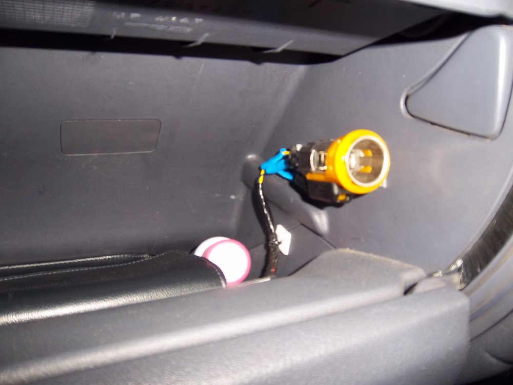

Salut Thierry,
Comme sur la V.S. et la Yaris, branchement sur la prise allume-cigares, en dissimulant le câblage.
Dans le cas du "3", j'ai supprimé le cendrier situé sous la boite à gant, et déplacé le faisceau dans celle-ci, en le maintenant de manière provisoire sur le côté par un serre-câble.
A mon retour, je modifierai ce montage, en me repiquant dans le plafonnier, si je trouve un "+" APC.

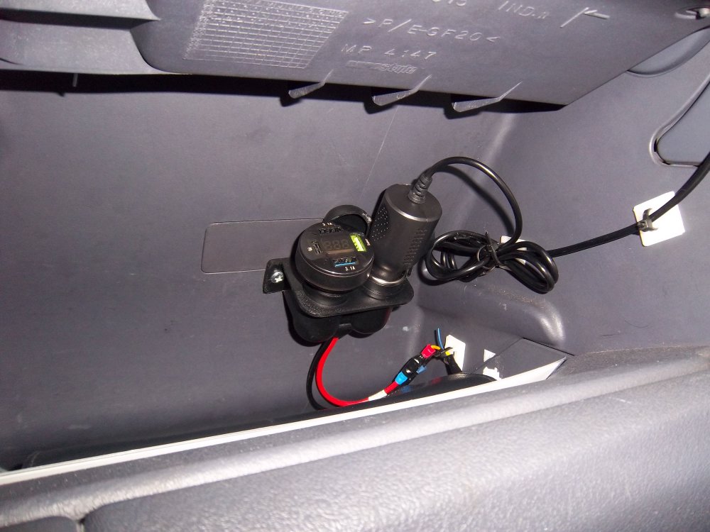

Je viens d'acheter ça :
https://www.amazon.fr/dp/B07H9DFC9C?ref ... asin_title
Le but : installer dans la boite à gants cette prise, en récupérant le faisceau d'origine de l'allume-cigare, le cendrier des 1ère versions étant situé sous cette boite à gants.
Après, branchement de la caméra et d'une prise USB (https://www.amazon.fr/dp/B0CS5JH6QW?ref ... asin_title), qui me permettra de charger le téléphone, en vue d'une utilisation en GPS.
A Chtimi, tu peux récupérer l'alimentation via la boite à fusible située sous les pieds passagers, comme je l'avais fait sur mon 1er F4R, pour brancher le GPS, à l'époque ! (je recherche les photos, si je les ai encore).

Reçu et installé ce matin.
Une fois la boite à gants fermée, aucune trace !
