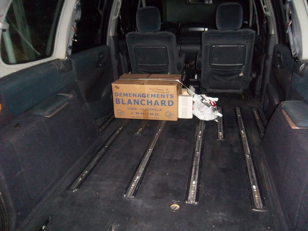

Re: [EAime] Espace "3" 3.0 V6 RXT 1998

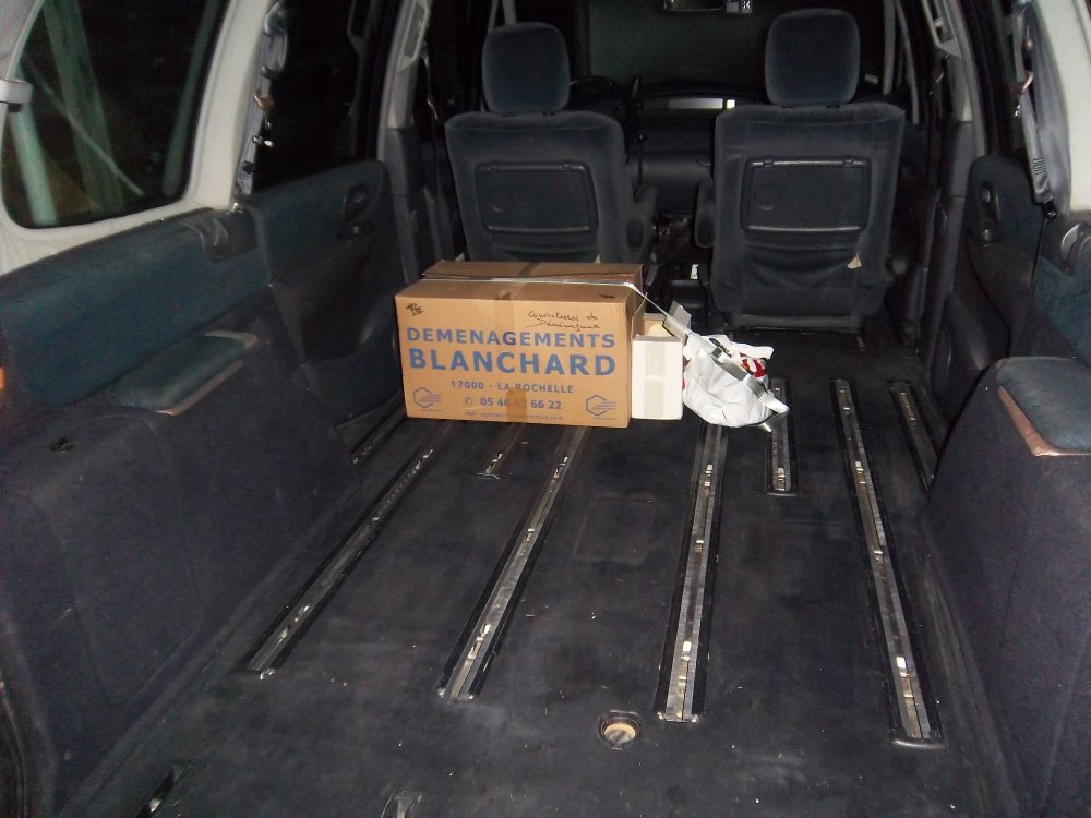

Espace en mode "Déménageur" !!
Départ aux aurores demain matin pour le LOT.

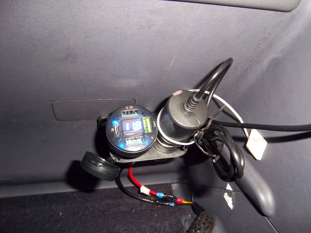

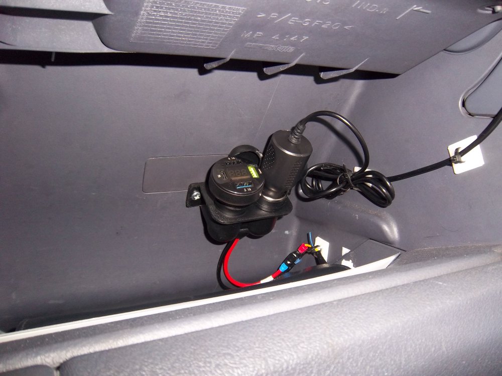

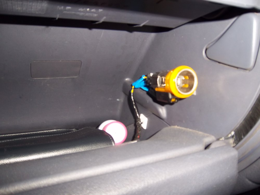

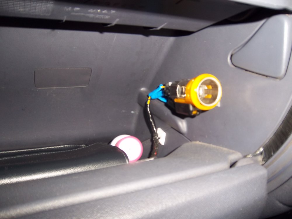

Je viens d'acheter ça :
https://www.amazon.fr/dp/B07H9DFC9C?ref ... asin_title
Le but : installer dans la boite à gants cette prise, en récupérant le faisceau d'origine de l'allume-cigare, le cendrier des 1ère versions étant situé sous cette boite à gants.
Après, branchement de la caméra et d'une prise USB (https://www.amazon.fr/dp/B0CS5JH6QW?ref ... asin_title), qui me permettra de charger le téléphone, en vue d'une utilisation en GPS.
A Chtimi, tu peux récupérer l'alimentation via la boite à fusible située sous les pieds passagers, comme je l'avais fait sur mon 1er F4R, pour brancher le GPS, à l'époque ! (je recherche les photos, si je les ai encore).

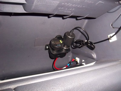

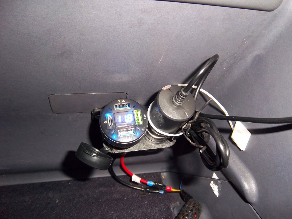

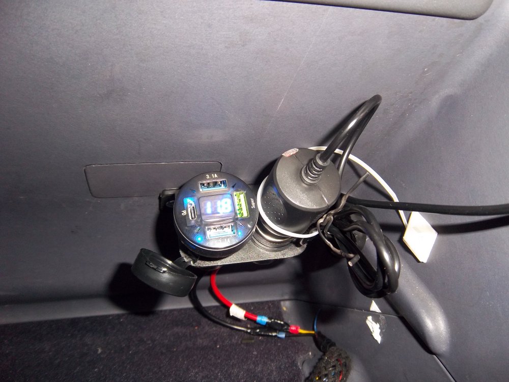

Reçu et installé ce matin.
Une fois la boite à gants fermée, aucune trace !
Il y a un + APC dans le plafonnier, sur la prise du toit ouvrant. J'y est branché l'écran de ma caméra de recul.EAime a écrit : 25 nov. 2024, 20:31 A mon retour, je modifierai ce montage, en me repiquant dans le plafonnier, si je trouve un "+" APC.
Nissan Note 1.4 - 2011 -  10000 30000 50000km
 - Messages : 20205
Bonjour,moufle.vivant a écrit : 18 déc. 2024, 08:03Il y a un + APC dans le plafonnier, sur la prise du toit ouvrant. J'y est branché l'écran de ma caméra de recul.EAime a écrit : 25 nov. 2024, 20:31 A mon retour, je modifierai ce montage, en me repiquant dans le plafonnier, si je trouve un "+" APC.
La prise est déjà occupée par le T.O. !
Et puis, comme je voulais avoir une possibilité de chargement de téléphones, c'était la meilleure solution à mes yeux, sans trop de manipulations à effectuer.
J'imagine bien, mais rien n'empêche de faire un repiquage dessus.
Pas faux, mais l'avantage de reprendre sur la prise du TO, c'est que tu peux mettre ta dashcam derrière le rétro sans fil qui se balade. Du coup, moi j'ai fait les deux: Le 12V du TO pour l'écran de caméra de recul (ou dashcam, au choix), et reprise de l'allume-cigare dans la boite à gant pour les téléphones.Et puis, comme je voulais avoir une possibilité de chargement de téléphones, c'était la meilleure solution à mes yeux, sans trop de manipulations à effectuer.
