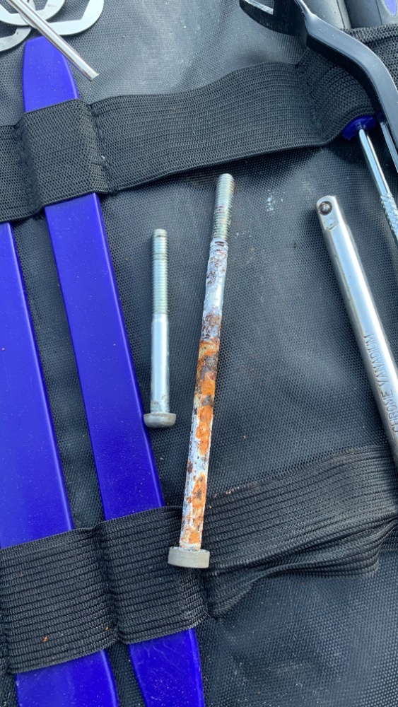

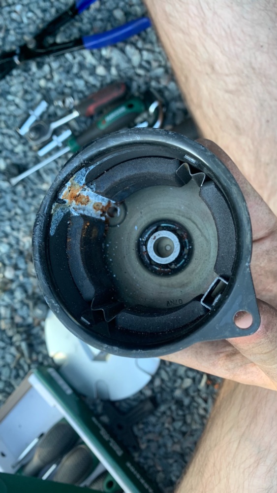

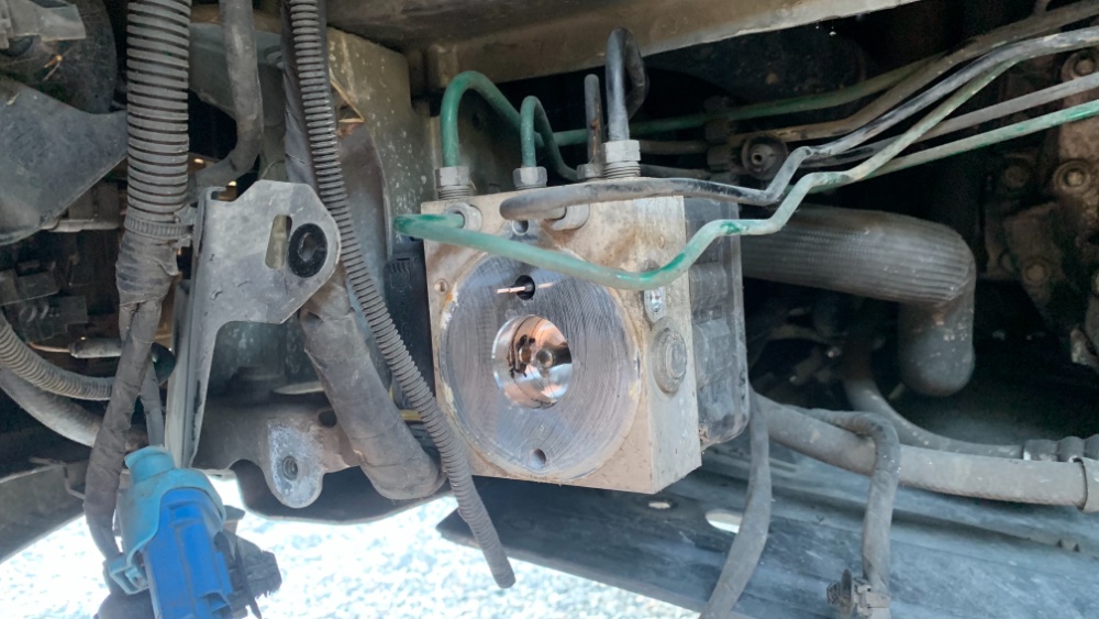

Mise à jour,
Sachant que je trouverais difficilement le temps pour m'y atteler dans la semaine qui arrive, j'ai finalement rassemblé le peu de motivation qu'il me restait ce soir et y ai jeté un oeil.
L'opération se fait plutôt bien, comme tu l'as indiqué sur ce post il n'y a rien de trop tordu ou inaccessible rendant le démontage fastidieux.
Du coup j'ai démonté le moteur de bloc ABS, effectivement comme tous ceux qui sont passés par là on s'aperçoit que l'humidité s'infiltre par la vis du bas, dans mon cas le carter était sec mais corrodé en partie basse.
J'ai tout gratté, supprimé la corrosion, nettoyé la piste de contact des charbons, passé un bon coup de nettoyant freins partout et un peu de WD40 au niveau des contacts puis remonté l'ensemble.
Après cela le défaut DF010 est passé au statut "en mémoire" ce qui m'a permis de l'effacer (auparavant "actif" aucune action n'était possible).

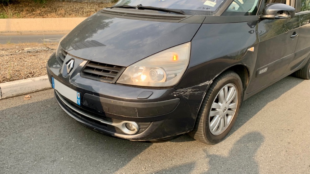

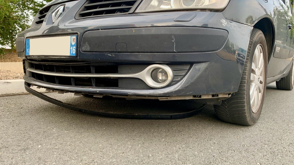

Noël approche, et comme tous les ans l'Espace est désigné pour emmener toute la petite famille.
Cette année direction les Pyrénées dans les hauteurs après Lourdes, 300km d'autoroute, départementales et routes de montagnes dont l'Espace n'a fait qu'une bouchée, comme toujours
Je l'ai récupéré vendredi soir chez le carrossier juste à temps pour les fêtes.
Il a désormais un nouveau rétroviseur (d'occasion) et le pare choc et l'aile gauche ont été refaits, ils sont comme neufs
Montant total de l'intervention : 1173€ TTC
Pas de mauvaise surprise en cours de travaux, le phare était simplement déboité et n'a pas eu besoin d'être changé.
Depuis mon dernier passage il a eu droit à un entretien classique avec filtres et vidange moteur mais je n'ai pas trouvé le temps de m'occuper de la boîte ni de remplacer le liquide de fein qui commence à dater, on verra probablement ça début 2026 pour la prochaine vidange des 510000km (dans 3500km).
