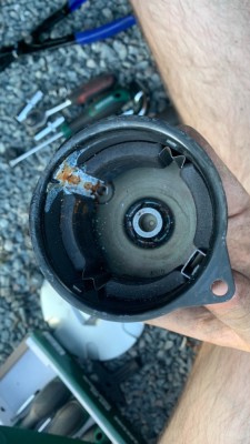

Petit souci apparu tout récemment et ne présageant rien de bon : l'Espace n'avait pas bougé depuis une dizaine de jours (lorsque je l'avais stoppé en rentrant le dimanche soir), et en le reprenant cette fin de semaine j'ai eu le droit à un petit caprice avec affichage des messages "ABS et ESP à contrôler" :oops:
Le souci c'est que cette fois-ci la panne ne semble pas venir d'un capteur de roue débranché mais plutôt du bloc ABS, panne très connue sur ce modèle suite à une infiltration d'eau due à un problème de conception...
A la valise le défaut "DF010 moteur de pompe" remonte semblant confirmer mes craintes.
Il va falloir que je me penche sur le sujet rapidement car je suis supposé le prêter exceptionnellement le week end prochain à des amis qui ont besoin d'un grand vehicule pour descendre sur Toulouse...
Cela fait un moment que je trouvais le mordant du freinage assez bof, je ne sais pas si c'est lié, au vu des infos trouvées sur les sujets dédiés l'opération semble assez facilement réalisable même en laissant le bloc ABS en place sur la voiture, reste à se procurer les pièces...:roll:
J'avais connaissance de ce défaut de conception sur les E4, j'avais bon espoir d'y couper mais visiblement c'est la même mayonnaise pour tout le monde...
Le temps est pourtant tout sauf humide ces dernières semaines dans le Sud Ouest !

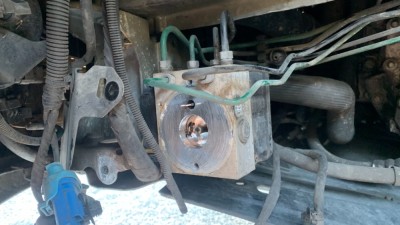

Mise à jour,
Sachant que je trouverais difficilement le temps pour m'y atteler dans la semaine qui arrive, j'ai finalement rassemblé le peu de motivation qu'il me restait ce soir et y ai jeté un oeil.
L'opération se fait plutôt bien, comme tu l'as indiqué sur ce post il n'y a rien de trop tordu ou inaccessible rendant le démontage fastidieux.
Du coup j'ai démonté le moteur de bloc ABS, effectivement comme tous ceux qui sont passés par là on s'aperçoit que l'humidité s'infiltre par la vis du bas, dans mon cas le carter était sec mais corrodé en partie basse.
J'ai tout gratté, supprimé la corrosion, nettoyé la piste de contact des charbons, passé un bon coup de nettoyant freins partout et un peu de WD40 au niveau des contacts puis remonté l'ensemble.
Après cela le défaut DF010 est passé au statut "en mémoire" ce qui m'a permis de l'effacer (auparavant "actif" aucune action n'était possible).
Essai réduit de la voiture après l'intervention :
Plus de défaut au TDB, la voiture roule bien, pas fait suffisament de kilomètres pour noter une différence notable au freinage.
Ca semble tout bon :mrgreen:
Je ferais un retour si le défaut réapparaît à l'avenir, j'espère être intervenu suffisament vite pour que le problème n'ait pas eu le temps de s'installer durablement
Affaire à suivre...
